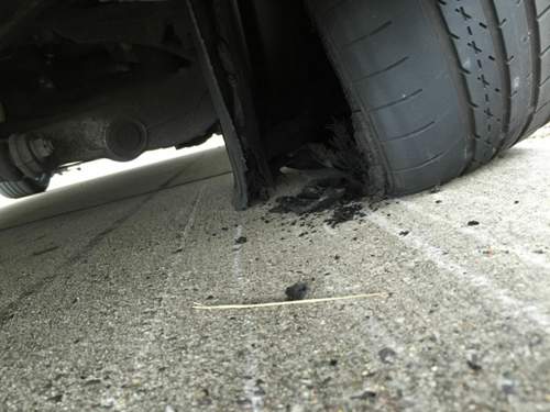

Meine Meinung:
Kein Runflat nehmen! Extrem unkomfortabel. Mir ist einer kaputt gegangen (Goodyear), konnte ich max. 2 km mit fahren. RFT seien systembedingt anfälliger beim Übergang von der harten Seitenflanke zum Profil.

Meine Meinung:

@hennes-2 schrieb am 22. Januar 2020 um 22:11:16 Uhr:
Meine Meinung:
Interessant.
Ich fahre schon über 150tkm mit RFTs und das ohne Probleme.
Bist Du sicher, dass die Felge ohne Fehler und der Reifen richtig montiert sowie nie mit Randsteinen ungünstig in Berührung kam?
