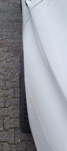

Servus,
Gibts Lösung wenn Felgen aus dem Radgehäuse raus gucken ohne das radgehäuse vergrößern zu müssen ?
M343

Ist Spurverbreiterungsplatten drin? Ich glaube da nur wenn Profiel über das Radhaus ragt ist verbreiterung nötig.

Nein keine Spurplatten verbaut
Soweit ich weiß darf nur die Lauffläche nicht über die Karosserie hinausragen. Lösung: die richtigen Felgen (höhere ET) bzw. Reifen (schmäler) fahren. Was denn sonst?!?
Das sieht echt extrem bescheiden aus :D
Laut Foto schaut die lauffläche nicht hinaus. Alo wenn es so gefehlt weiter fahren!
Das ist so nicht richtig. Was sind das für Felgen?
Nicht? Das Profil schaut raus, das meinte ich mit lauffläche. Gut, möglicherweise grenzwertig.

Würde mal auf Styling m343 von m5 / m6 Tippen… das Bild heißt ja so.
8,5 ET 33 (VA) / 9 ET 44 (HA) in 20“ für den F10/F11. Alle weiteren Auflagen siehe ABE. Falls Original Felgen => Pech gehabt.

Was meinst du damit? ET müsste passen? Es muss die ET passen, die Felgenbreite (8,5/9j) und die vorgeschriebene Reifendimension.

Wenn es Original Räder vom F10 sind, auch vom M5, müssten doch alle Maße passen? Oder gelten für M5 Räder andere Maße?
Ja, die m5 Felgen haben andere Maße. Hinten zB 10J statt 9,5
