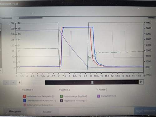

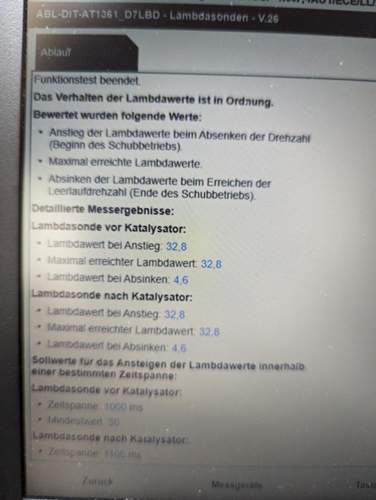

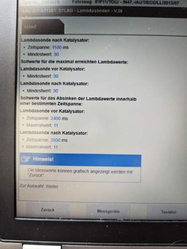

Den Kennlinienverlauf kann man mit dem Wartungsmodul "Funktionstest Lambdasonden" checken (Bild).
Da bei der AU eine überhöhte Partikelzahl festgestellt wurde, was ein defektes DPF-Element vermuten lässt, könnte auch die LnK verrußt sein und deshalb falsche Messwerte liefern.
Eventuell ist das Filterelement anlässlich der Reinigung bei 165TKM beschädigt worden - was erst bei dem neuen Partikeltest auffällt.
Der Test bei mir war unauffällig, so wie ich es lese .
Aber, der nox Fehler liegt ja auch nicht dauernd an, sondern nur immer wieder. Mal alle 100km, Mal alle 1000
...die Signalverläufe sehen gut aus.

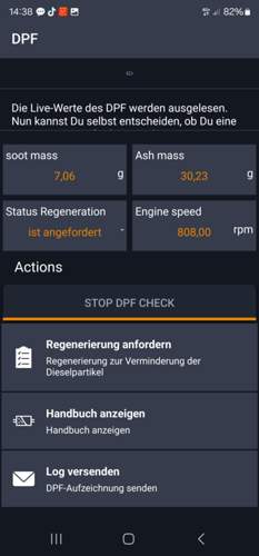

Ich frage mich, warum wurde die Regeneration angefordert wenn soot Maß erst bei 7g ist?? Könnte mir bitte jemand genauer erklären??
