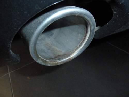

@BMWBianka
...wenn das Endrohr rußverschmutzt ist und die Partikelmessung so knapp unter dem Grenzwert, müsste man mal in den DPF schauen, ob der Keramikfiltereinsatz noch intakt ist.
Ein hoher Teillastanteil (z.B. Stadtverkehr) fördert zwar die Rußproduktion, weil die in diesem Bereich hohe AGR-Rate die Brennqualität verschlechtert, trotzdem erfüllt der DPF seine Filterfunktion - lediglich die Regenerationsintervalle werden kürzer.
Im Bild 535D 04/13 (EUR5), 202TKM (nie gereinigt)
P1050367
P1050368

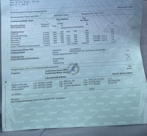

Mein 530d Xdrive (Bj. 2015) hat ebenfalls die AU nicht bestanden.
Gekauft 2020 mit 91.000 Km.
Aktuell 177.000 Km
Nach Adblue-Systemfehler wurde die Leitung kurz vor der AU bei BMW getauscht. Fehler ist nicht mehr vorhanden.
Partikelanzahl im Mittel: 6.640.667 !!!!
BMW hat aktuell keine Idee, außer mit dem Austausch von Sensoren bis hin zum SCR und DPF zu beginnen.
Es liegt auch kein anderer Fehler im Speicher. Laut Aussage sei der SCR zu gesättigt und eine manuelle Regeneration kann nicht angestoßen werden.
AGR-Kühler wurde seit dem Kauf drei mal auf Kulanz getauscht.
Fahrprofil ausschließlich Land (40%) und Autobahn (60%).
Der Wagen läuft super, kein ruckeln, Leistung ist da. Lediglich ein wenig Ruß am Endrohr kann ich feststellen.
Vor kurzem wurde der Abgaskrümmer bei BMW gewechselt, da eine Schraube abgerissen und der Krümmer sich verformt hat (passte nicht mehr rein).
Hat jemand Ideen? Ich bin ratlos und der Wert ist ja extremst hoch.
Das ist etwas merkwürdig. Hast du dpf noch drinnen? Mir wäre es vollkommen neu, dass die Partikelzahl irgendwas mit SCR zu tun hat. Es wird keine NOx konzentration gemessen bei der AU. Und SCR gesättigt? Dein Wagen hat keinen Speicherkat. Was also sollte da gesättigt sein? Klingt unplausibel. Will die Werkstatt dir hier was von Pferd erzählen? Ich hab den gleichen Motor/Antrieb. Aber MJ2013 - aber beide sind LCI.
Langsam beschleicht mich das dumpfe Gefühl, die Prüfer sind das Problem.
Der DPF ist natürlich drin.
An dem Fahrzeug wurde absolut nichts ausprogrammiert. Hat nur BMW Werkstätte, vom Vorbesitzer und von mir gesehen.
Einzig eine AC Schnitzer Leistungssteigerung ist bei BMW 2016 eingebaut worden. Aber selbst diese dürfte ja nicht für solche Werte sorgen.
Au
Also da ist echt was faul. Selbst ein Euro 1 Diesel hat bei weitem nicht diese Werte.
