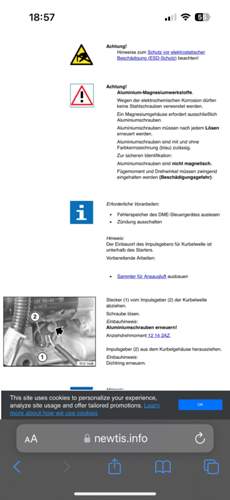

Ich wollte den Kurbelwellensensor austauschen beim 523i E60 Bj 2007 Weis jemand wo der sitzt ?

Wenn du einen N52B25 hast dann sitzt der neben dem Anlasser unter der Ansaugbrücke.
Ohne Abbau der Ansaugbrücke kommt man da nicht dran.
Auch von unten nix zu machen?
Dann ist nur komisch das ich dazu im TIS null gefunden habe. Oder ich war zu blöde zum suchen.
Meines Wissens nach nein.
Alles so zugebaut.
Es gibt was.
Hab in der Suchleiste Kurbelwelle eingegeben.
Dann stand da im Verlauf Impulsgeber für Kurbelwelle ersetzen.
Alles identisch sowohl beim N52 als auch N53.
Ahhh dann heißt der dann wieder Impuslgeber:(
In den Texten die ich fand hieß der KWS SENSOR.
