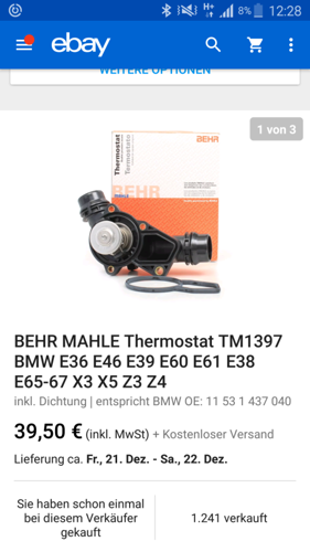

Also das ist das gleiche was ich über Bandel gepostet hatte. Das Set. Bei ebay wie gesagt, kann ich nicht mehr bestellen.
Alles klar, dann wissen wir erstmal Bescheid und dann wird hoffentlich morgen wenn ich mal aus dem Bett rauskomme gekauft.
d$u hattest doch da einzelne Artikel. Soweit ich mich erinnere nur das Thermostat selbst oder?
Aaahh, ich muss aber meckern. Meyle nie, Febi je nachdem was bestellt wird aber auch hier nein.
Und das Kühlmittel ist kein G48
Ob es geegnet ist für den Alumotor und auch mischbar ist mit anderern Mitteln weiß ich nicht.
Nicht das das Wasser verklumpt.
Mahle Hella oder Behr sind hier bei Thermosten angesagt.
Aber das muss ein jeder selber wissen.
Behr ist jetzt Mahle... Verbaue selber auch nur sowas Kätptn...
Aber in dem Fall hier?
Habe das Kühlmittel nicht kontrolliert. Sorry... war davon ausgegangen dass es passt Da im Paket.
Dann bitte Ersatzartikel suche lieber Themenersteller...
Schwer den Kurs irgendwo zu toppen...
Themenstarteram 21. Januar 2019 um 17:13
Apropos verklumpt. Wie wir gestern nachgesehen haben, waren da zwei Klumpen in dem Behälter drinnen. Wenn der Händler da irgendeinen scheiß reingemacht hat und wir jetzt durch das Fahren fast täglich uns somit das Thermostat zerschossen haben...
Weil der Verbrauch der hohe ist erst seit einer Tank Füllung so. Wir haben am 24.12.2018 getankt und jetzt letzte Woche am Freitag wieder. Davor war der Verbrauch in Ordnung. Zwischen den Jahren sind wir kaum gefahren.
Das heißt wir konnten mit einer Tankfüllung locker knapp 500km fahren. Und da ist mein Mann noch kürzere Strecken gefahren zur Arbeit. Trotz alledem hat 1x volltanken im Monat gereicht.

Je nachdem was das für Klumpen waren sollte man das spülen.
Klingt nicht gut...
Dann schau noch mal ganz genau deinen Link an.
Da ist Meyle im Bundel und nicht Mahle. Schön schnell zu verwechseln. Sollte man aber nicht tun.:(
https://www.ebay.de/.../382379530511?...
Chef.. bei allem Respekt.... Ich verwechsle nicht meyle mit mahle... (jetzt Behr/Mahle)
Das ist nunmal nicht drin bei den beiden....
Hier ist mein neues Mahle...
Ist bei den M52 doch auch nicht so wichtig. Muss dicht sein und funktionieren.
Beim TÜ und M54 mit Kennfeld musst du evtl. adaptionswerte löschen etc... Da kann was mit sein...
Die taugen dann vielleicht nichts...
Hast mehr was nicht richtig oder nicht lange funktionieren könnte...
Behr ist ok.
Aber du hattest im Bundel Link ein Meyle Thermo und die sind scheiße.
