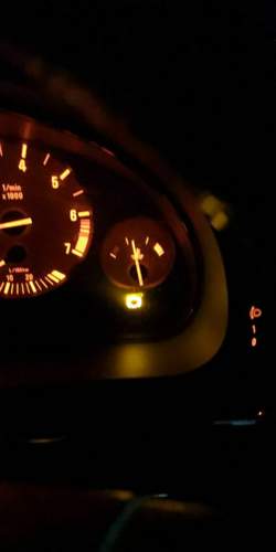

Themenstarteram 21. Januar 2019 um 9:31
1.Bild wo es kurz vor Mitte steht, war nach 5km Fahrt.
2.bild wo es in der Mitte steht, war nach 10km Fahrt.
Auch der Innenraum wurde schnell warm.
Haben ca. 400ml - 500ml nachgefüllt.
Und mein Mann ist einen anderen Weg gefahren, wo er auch mal schneller als 30km/h fahren konnte.
Aber auch hier war es vorher so, dass bei höherer Geschwindigkeit diese Anzeige bei kalt blieb. Erst jetzt nach dem nachfüllen gestern, wo er überhaupt mal wieder gestiegen ist. (es blieb bei Kurzstrecken immer kalt, egal ob man langsam fuhr, oder auch mal 100km/h fuhr, erst nach ca. 30km auf der Autobahn wurde die Anzeige die letzten Wochen mal langsam warm)

Bei Bild 2 (10Km) geht die Temp ja wieder runter. Das darf nicht.
Seht zu das ihr das Thermo macht, den Kreislauf richtig dicht und dann korrekt entlüften..
Dann sollte sich das mit der Temp eigentlich erledigt haben.

Nein, bei dem Bild wo es auf der Mitte stand, war das darauffolgende Bild. Nicht das Bild danach. Deshalb ja der Zusatz zu den Bildern, den ich bei geschrieben habe.

Am besten bleibt der in der Mitte stehen.
Der darf sich aus der Mitte in keine Richtung bewegen.
Aber ich glaube aber nicht dran. An 500ml Kühlwasser die gefehlt haben lag das nicht.
Mitte sind 75 Grad... deutet darauf hin, dass es nicht mehr zu geht. Also läuft es die ganze zeit durch den Kühler... kühlt sich also zu weit runter. Darum wird es innen drin auch nicht mehr schnell warm...
