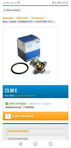

Wo soll ich denn bitte am Wochenende ein neues Thermostat herbekommen? Ich kann auch erst eins kaufen, wenn Lohn da ist, das muss also warten bis Ende des Monats. Vorher kann ich da nix machen.

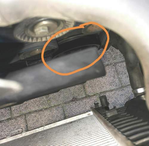

Und ja das ist richtig verstanden. Das ist verrutscht halt. Mein Mann macht aber nichts mit grober Gewalt oder sonst wie, sondern mit Gefühl. Das er also dabei was beschädigt hat ist unwahrscheinlich.
Ein Keilriemen kann nicht verrutschen. Dann ist entweder der Spanner defekt oder der Riemen selber. Dann wäre er aber wahrscheinlich von selbst schon runter gerutscht... Thermostat gibt's für 25 Euro bei ebay. Das ist dann am Wochenende da...

Ich hoffe man kann auf dem Bild etwas erkennen was ich meine.

Es ist ein Keilrippenriemen und deswegen kann er es nicht. Da sind "rippen" drin...
Kauft bitte nicht son 25 Euro Thermostat...
Weiß auch das kein Geld da ist aber wenn ihr soetwas kauft recht sich das... ihr braucht ein ganzes Thermostatgehäuse mit Thermostat!
Das alte ist so hart das hält niemals aus das alte da rauszumachen. Hat das hier mal jemand gemacht?
Ich hab mein altes zerlegt. Das Plastik ist so Steinhart, das es platzt... das ist mit Federspannung da im Gehäuse drin...
Außerdem verformen die sich, sind manchmal nicht dicht zu bekommen....

Hätte das hier jetzt gekauft, weil ich aber auch noch keines mit Gehäuse gefunden habe, oder das Gehäuse ansich.
Nene warte mal. Aber der Preis passt wohl doch den Tom gesagt hat... Moment...
Andre hats gesagt. Kauft eins mit Gehäuse, dass ihr das da heil rausbekommt, ist sehr unwahrscheinlich. Bricht das Gehäuse und ihr habt kein Ersatz, steht die Karre und ihr müsst das andere zurück schicken (Versand €).
Bedenke, dass du Frostschutzbrauchst, wenn ijr das wechselt.
