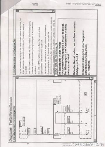

Daraufhin habe ich den Fehlerspeicher ausgelesen und folgende Fehlercodes erhalten:
Katalysatoren Bank 1+2 Wirkung zu klein.
Beide Katalysatoren wirken anscheinend zu gering!
Habe dann die Fehler gelöscht und das Auto ca 50Km über Autobahn bewegt(ca 200Kmh, auch mal kurz über 240Kmh - natürlich vorher ordentlich warmgefahren), wollte mal die Kats freifahren. Danach habe ich nochmal alle Lambdasonden über die BMW Software geprüft. Alle Werte lagen in der Norm.
Nur die DISA Verstellereinheit ist anscheinend am rasseln.
Ok, wenn die Kats hinüber sind, müssen sie getauscht werden. Keine Frage! Wollte aber vorher nochmal die Meinung von erfahreneren BMW-Fahrern bzw. Schraubern, einholen, vielleicht sind es nämlich nicht die Kats, sondern ein anderes Bauteil. LMM oder Lambdas?!
Finde es merkwürdig, das beide Bänke gleichzeitig aufgelistet werden und vorallem, habe ich nach dem Löschen des Fehlerspeichers immer ca 4-5 Tage Ruhe vor der Leuchte. Das Auto benutze ich jeden Tag. Müsste dann nicht sofort wieder die Leuchte anspringen?

Hier nochmal ein Auszug, von einem anderen Beitrag
Original geschrieben von WilliBrand
HI,
ich komme gerade aus der Garage und hoffe, dass ich das Problem gelöst habe. Hatte es genauso wie Du. Anzeige: Abgaswerte nicht ok und den Schlauch am Absperrventil verbrannt.
Nahc Ausbau des Sperrventils habe ich festgestellt, dass dieses klemmte (mit Schraubenzieher von unten auf den Stift drücken). Das Ventil hat sich somit also wieder gelockert, ist aber zu stark verrusst.
Ich habe mir heute den Schlauch und das Absperrventil neu gekauft, habe es eingebaut (den Schlauch am Absperrventil noch nicht gesteckt) und den Motor gestartet. Es wird jetzt am Absperrventil Luft angesaugt und aus dem Schlauch wird von der Sekundärpumpe Luft herausgeblasen. Somit glaube ich, dass alles wieder ok ist. Etwas Wasser hatte ich auch in der Pumpe. Hab sie ausgebaut und mit einem Tuch getrocknet. Es handelt sich wahrscheinlich um Kondenzwasser.
Da die alten Muttern des Absperrventils nicht sauber passen, habe ich das Absperrventil noch nicht ganz festgezogen, werde mir morgen noch die beiden Originalmuttern dazuholen. Denke bitte auch an die Dichtung, die unter dem Absperrventil ist. Diese besser auch neu kaufen (ca. 4 EUR).
Viele Grüße
Willi
