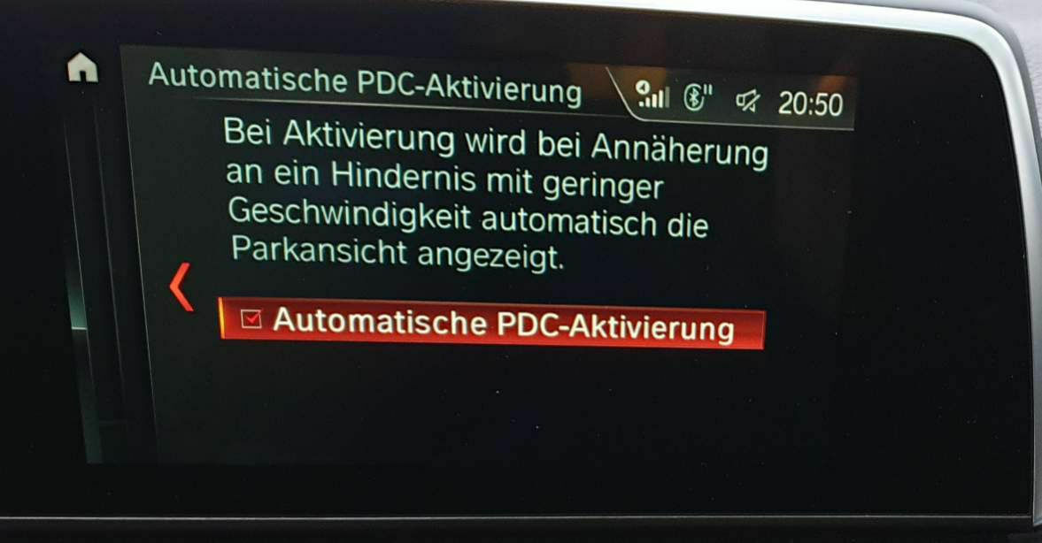

Hallo zusammen, ich habe ein sehr seltsames Problem mit meinem BMW 2er. Monatelang hatte ich vorne eine Einparkhilfe. Der Piepser ging auch an engen Stellen beim normalen fahren auf der Straße von alleine an. Seit ein paar Wochen schaltet sich die PDC nun nicht mehr an, weder beim ein-/ausparken noch an engen Stellen. Beim schalten in den Vorwärtsgang ist auf dem Display der vordere Bereich nicht dargestellt wie sonst. Anfangs hat es mich extremst genervt, dass der Piepser von alleine angeht wenn man zum Beispiel aus der Tiefgarage rausfährt und eigentlich nichts richtig im Weg ist. Daher hatte ich auch nach dem Ausschaltknopf gesucht, den habe ich aber nicht. Mein Auto war neulich zum Reifenwechsel und ich habe gesagt, dass sie die PDC vorne checken sollen weil sie ausgefallen ist. Bei der Rückgabe wurde mir dann gesagt dass ich keine Einparkhilfe vorne habe und auch nie hatte. Beim Auslesen festgestellt...Lustig ist, dass ich vorne tatsächlich keine Sensoren entdecken kann so wie man sie hinten sieht. Aber wie hat mein Auto das dann gemacht und viel wichtiger: wie bekomme ich meine PDC vorne wieder aktiviert? Vielleicht kennt jemand von euch das Problem und kann mir helfen oder einen Tipp geben? Das wäre richtig gut. Vielen Dank im Voraus!

Zumindest beim LCI schauen die vorderen Sensoren anders aus als die hinteren.
Zu prüfen wäre auch, ob es im idrive eine Möglichkeit zum Ein-/Ausschalten der automatischen Aktivierung gibt und was dort gesetzt ist, siehe Foto.
Mein Auto setzt manchmal die Einstellung zurück auf "ausgeschaltet", ohne dass ich einen Zusammenhang mit dem Drücken der PDC-Taste erkennen könnte.
