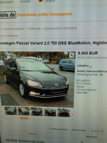

Anbei das Bild. Klar zu teuer, aber gute Leistung :)
Oh sehe gerade: war noch ein Dusi teurer :D

Der Wagen ist in meinen Augen maximal 5k wert :D
Bestimmt Tipp Fehler.
Statt die Ziffer 3 hat er die 6 getippt ??

Themenstarteram 10. April 2016 um 14:04
@leon93 schrieb am 10. April 2016 um 14:46:27 Uhr:
Da ich das Angebot über die abgebildete Nummer nicht aufrufen konnte und ich zu faul zum Suchen bin, habe ich mir die Beschreibung nicht angezeigt.
Aber ein Auto mit >1/2 Million Kilometern auf der Uhr muss schon jeden 500er Schein deutlich begründen, den der Verkäufer von mir haben will. Das Auto hat seine vom Hersteller kalkulierte Lebensleistung 2 Mal erreicht.
