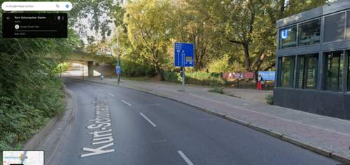

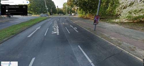

Leider nützt auch der Vorwegweiser mit der Fahrstreifentafel nichts, weil er mit der Realität nichts gemeinsam hat.
Es wird zunächst angekündigt, dass es drei Fahrstreifen gibt, die geradeaus führen und dass man außerdem vom rechten Fahrstreifen rechts abbiegen darf. (Bild 1)
Dann kommen vor der Ampel Pfeilmarkierungen, die den Vorwegweiser bestätigen. (Bild 2)
Fährt man dann weiter, gibt es aber plötzlich 4 Fahrstreifen und 3 davon führen nach rechts und 3 nach links.

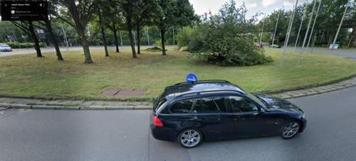

Allerdings ist es ein "unechter" Kreisverkehr bzw. kreisförmiger Knotenpunkt (erkennbar am Schild im beigefügten Bild).
Auch dort muss geblinkt werden, wenn der kreisförmige Knotenpunkt verlassen wird. Daher bleibt die meine Aussage richtig, dass Blau auf seiner (kreisförmigen) Spur bleiben wollte, wenn er nicht geblinkt hat und die Verkehrslage somit klar war. Nach links hätte er dort nicht blinken dürfen; wenn er im Kreis bleiben möchte.

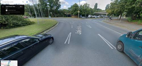

Ich bin der Meinung dass der Pfeil auf Bild 1 nicht im Einklang mit der Linie in Bild 2 steht. Gemäß dem Pfeil müsste die Linie durchgezogen sein; der Pfeil suggeriert, dass die Spur rechts abbiegen muss. Die Linienführung sagt, dass auch gerade aus gefahren werden könnte. Das passt nicht.
Das Problem ist, dass dazwischen noch eine Einfahrt kommt und diejenigen, die dort reinfahren nichts davon wissen können.
Bild-a
Bild-b
@WeissNicht schrieb am 17. Januar 2024 um 08:28:19 Uhr:
Diese Pfeile sollen eine Hilfe sein, sie sollen drauf hinweisen, das man sich hier einordnen sollte wenn man demnächst rechts raus möchte. Die Pfeile die das Abbiegen vorschreiben sehen anders aus.

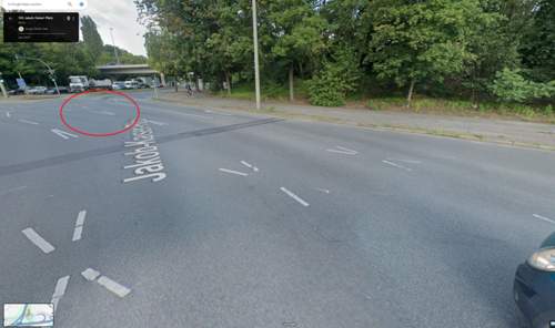

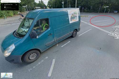

Ich kenne den Kreisel und die Situation dort sehr gut. Fahre dort auf den Weg zur Arbeit immer drüber und stehe auf dem Heimweg genau da wo Gelb und Blau losgefahren sind. Solche Kreisel - auch mit so einer Markierung - hast du oft in Berlin.
Ich habe mal folgendes Bild von Streetview herausgesucht. Wenn es mit dem Link klappt, dann sehen wir hier die Sicht des TEs (gelbes Auto). Rechts auf meinem Bild ist ein weißer Transporter (das wäre für den TE der Blaue) und links steht in meinem Bild von uns noch ein Taxi - ist aber nicht weiter wichtig.
Link: https://maps.app.goo.gl/E4EKjWmvqvMZY55c6
Das ist der Startpunkt vom TE.
Man sieht hier sehr schön, dass der recht Fahrstreifen - da wo also Blau steht - nach einigen Meter die Wahl hat zwischen zwei Fahrstreifen. Einmal in die Fahrspur ganz rechts am nächsten Ausgang, wo man gezwungen wird raus zu fahren und einmal einen Fahrstreifen weiter links. Diese beiden Spuren darf Blau erstmal befahren OHNE das blau hier einen Spurwechsel macht.
Und wählt Blau nun den linken dieser beiden Spuren, dann darf er am nächsten Ausgang (ab Start) entweder rechts die nächste Ausfahrt nehmen oder aber auch ein Viertel weiter im Kreisel fahren.
Gelb - also der TE - fährt hingegen in eine Spur, wo er nur aus den Kreisel raus abbiegen darf, wenn die Spur rechts neben ihm frei ist (da wo Blau her kommt). Dafür muss er sich vergewissern, was anscheinend nicht geklappt hat.
Ich gebe zu, wenn man sich das Bild vom TE von der ersten Seite anschaut, dann ist das mit den Strichen verwirrend.
Aber wenn man sich das ganz aus der TE-Perspektive aus meinem Link einmal anschaut, dann sieht man sehr gut, dass der TE eine Fahrbahn gequert hat, kurz bevor er abbiegt. Nämlich die von Blau.
