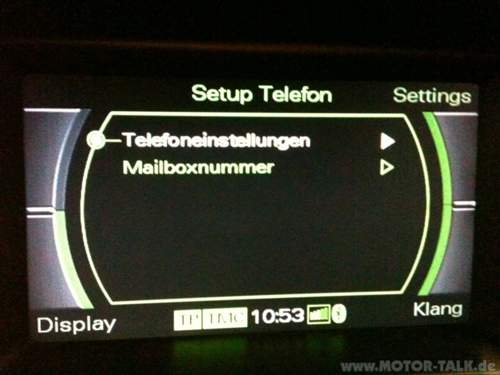

Aber ich verstehe nicht warum bei mir diese Speichereinstellung im MMI fehlt (siehe Bild).
Speichereinstellungen-fehlen
vielleicht ist die Einstellung erst nach einem MMI Update verfügbar?
Ich weiß ehrlich gesagt nicht wie das bei mir vor dem Update war.
Vielleicht weiß es jemand hier?

Die Einstellungen sind beim iPhone zu machen.
Gruss,
Steffen
