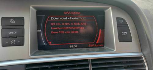

Wo bekomm ich denn die Software 1130 her? Ich hab gestern ebenfalls das Update auf 5570 gemacht... CD 1 lief problemlos, CD2 eben leider nicht. Habs mehrfach probiert, MMI neu gestartet usw... danach die CD3, das hat auch geklappt... Dann wieder CD2 probiert... wieder der Fehler 152 / 156 siehe Anhang... Hat jemand einen Tipp? Gibt's hier MMI Upüdatew Profis die das gegen Bezahlung machen und richtig Ahnung haben?
Siehe Anhang,
Danke...
Img-20190708-180253
neues tel steuergerät
ist eine bekanntes problem.und es wird geraten bei hw 00 bis 10 kein update zu machen da zu 99% tot danach.
