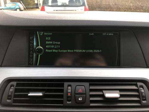

Evtl. wurde ja ein NBT nachgerüstet und die TCU entfernt. Welche Version hat denn deine Navikarte, falls du ein Navi hast.
Wenn die tcu entfernt wurde wären jedoch die stecker noch da gewesen gehe ich von aus was auch nicht der fall ist.
Außerdem müsste er doch auch eine usb Schnittstelle haben wenn nbt nachgerüstet wurde die er auch nicht besitzt.
.jpg
Ok das ist das CIC HIGH SA609. Das gab es auch ohne Bluetooth aber AUX hat jeder BMW. AUX ist ohne Schnittstellenbox (ULF) direkt zur HU vekabelt. Interessant wäre die Ausstattung mit den SA6xx Nummern.

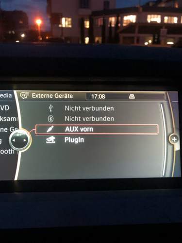

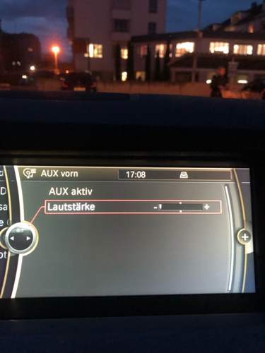

Was den AUX anbelangt. Kannst Du ihn im Menü nicht anwählen weil der Menüpunkt grau ist und nicht anwählbar, oder es kommt kein Ton, wenn Du ihn angewählt hast und ein Audio-Quelle an der 3.5. Klinkenbuchse in der Mittelkonsole angeschlossen hast?
Das Phänomen das Aux nicht geht, liegt daran das jemand die Bluetooth Optionen codiert hat. Hatte ich neulich bei einem F30. Da war auch Bluetooth codiert worden für den Verkauf nehme ich an. Kommt halt besser, wenn man das im Display sieht. Probiert ja keiner aus, wenn er das Auto kurz Probe fährt.
Nachdem ich alle Optionen wieder zurück codiert hatte, war AUX wieder da. Die Lautstärke konnte dann wieder eingestellt werden. Davor hing der Lautstärkeregler in der Mitte und ließ sich nicht einstellen.
Also mein Tipp, alles auf OHNE BLUETOOTH codieren und dann läuft AUX wieder.
@drukel schrieb am 4. Januar 2023 um 15:03:38 Uhr:
Ich steck ein auxkabel ein geh bei externen Geräten auf aux dann steht da aux aktiv die Lautstärke ist jedoch auf null und ich kann sie nicht höher machen egal wie ichs versucht hab funktioniert nicht
@bmwx3driver schrieb am 4. Januar 2023 um 15:48:42 Uhr:
Ja genau so wie du es schilderst steht die Lautstärke auf dem Nullpunkt und kann sie auch nicht erhöhen. Jetzt ergibt das alles sinn dass ich keine combox hab und das nur rein codiert wurde und deswegen aux nicht funktioniert.
