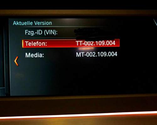

Wo genau finde ich denn die aktuell vorhandene SW-Version?
Hab zwar schonmal was gesehen aber bin nicht sicher ob ich DA noch mal hinfinde...
am 2. Oktober 2019 um 15:38
und: Verstehe nicht, warum es für die VIN bei .com angezeigt wird wenn es dann für deutschen Wagen nicht verwendbar ist...
am 2. Oktober 2019 um 22:35

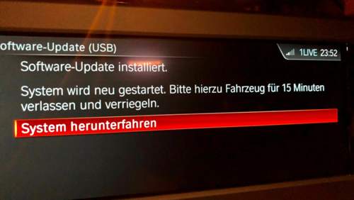

hmh... hab‘s gefunden und Software Update probiert.
Scheint geklappt zu haben, zeigt die neue Version als aktuelle an...
Bin gespannt, ob es was gebracht hat.

Sehr schlau... auf dem ersten Bild die VIN löschen, aufm letzten Bild stehen lassen.
Hoffe @cytosolischemutante kann das noch ändern.
Dank mir später:D
Hab die VIN entfernt.
Dankeschön. Ist sicherer für uns alle;)

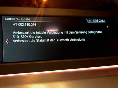

Hat schon jemand Informationen zum Softwareupdate UPD11024. Gibt es auf der BMW.com Seite.
[Von Motor-Talk aus dem Thema 'Softwareupdate UPD11024' überführt.]
Da ist doch gleichzeitig zur Datei auch ein PDF dabei, in dem steht wofür das update gut ist. In diesem Fall ist es für das Samsung S10, S10+ usw. Verbesserung der allgemeinen Verbindung und der Bluetooth Verbindung.
