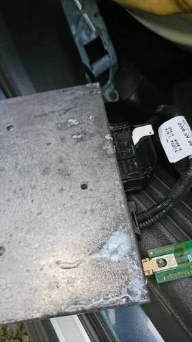

Hallo mein Name ist Christian und bin neu hier. Leider ist mein Bluetooth steuergerät abgesoffen. Mein bekannter hat es jetzt ausgebaut und es war total nass und die Platine hatte teilweise schwarze Stellen als wäre es durchgebrannt. Nun zu meiner Frage. Ich habe gelesen das man das Bluetooth steuergerät ungehen kann. Ich brauche es nicht unbedingt. Was braucht man da für ein Kabel ? Hier ein paar Daten.
Audi A6 4f Bj 2006 Avant 2.7 Diesel.
Würde mich freuen von euch zu hören. Gruß Christian

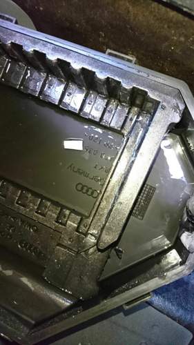

Badewanne im Steuergeräte Kasten vom Telefon Steuergerät ?

ja, es ist das Telefonsteuergerät wenn es vor dem Fahrersitz liegt. Die Teile saufen schon mal ab wenn der Ablauf vom Schiebedach oder dem Wasserkasten dicht ist. Bevor man ein neues STG verbaut sollte man die Urasche finden und beheben. Solange kann man den LWL-Stecker vom STG brücken damit der Rest wieder funktioniert:
Tool zur Ringbruchdiagnose, LWL-Brücke, Mostringschleife: Audi-Teilenummer 4F0 973 802 - 10,70 € -

Ja hab es schon gebrückt
Funktioniert wieder
Danke leute für die Tipps :)
