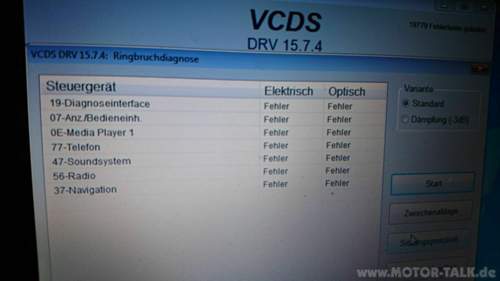

Hallo hab auch ein Problem mit meinem a6 allroad
Mmi geht nur kurz an (Stadtbild,) und gleich wieder aus
Hab eine ringbruchdiagnose gemacht
Ergebnisse hänge ich an
Was kann defekt sein?
Vielen Dank schon mal
Dsc-0026
Alle Komponenten sind nicht zugreifbar.
Da aber das Startbild erscheint ist die Sicherung i. O.
Ich vermute den Fehler am 19-Diagnoseinterface.
Brück dieses mal (sitzt hinter dem Handschuhfach)

Manchmal geht das mmi kurz an aber nicht immer
Am interface leuchtet es kurz raus geht aber dann aus
So lwl Kabel an der hu abgesteckt da leuchtet es noch
Am interface kommt iwie nichts mehr an
Also ist die hu defekt?!
Die HU kann ich dir prüfen und ggf reparieren!
Komisch ist aber das bei der Ringbruchdiagnose alle Komponenten Elektrisch und Optisch ausfallen!
Das ist untypisch für einen def der HU!

Wie gesagt in die hu geht ein lwl Signal rein aber am interface kommt nichts mehr an
Jetzt startet die hu auch überhaupt nicht mehr
Nicht mal mehr der Stadtbildschirm
Hab jetzt eine gebrauchte bestellt
Wenn ich sie einbau müsste sie ja dann gehen trotz Komponenten Schutz halt mit eingeschränkter Funktion oder liege ich da falsch?
Ja, wenn sie Funktionsfähig ist dann muss das System bis auf den Ton Funktionieren.

Hab mir gerade mal den Plan angeschaut vom lwl System
Ich habe am Wechsler auch noch ein Signal und zwischen CD Wechsler und interface sollte ja das Radio Steuergerät liegen? Was oft Probleme machen soll.
Komisch ist nur echt das nichts auf dem bus ansprechbar ist in der ringbruchdiagnose
Was meinst Du denn genau mit Interface ?
Das Radio-Steuergerät macht selten bis gar keine Probleme, oft Probleme gilt eher für das Telefonsteuergerät oder das Steuergerät für digitales Soundpaket (DSP oder Bose).
