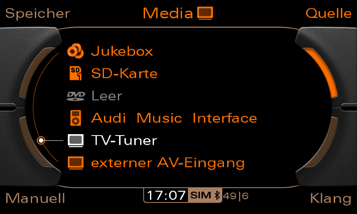

Also hast Du die Anzeige im MMI nicht mehr, wo der Blauzahn drin ist?
Im Anhang mal ein Screen vom MMI 3G, aber dieses Symbol neben der SIM meine ich.
Media
Das Symbol kommt doch erst wenn das Telefon verbunden ist.
Wenn das Telefon verbunden ist, dann sieht beim MMI 3G es so in Verbindung über simAcess  aus.
Das Symbol ist immer da, wenn Bluetooth vorhanden/aktiviert ist.
Das dies beim 2G nicht so ist, war mir entfallen.
Bluetooth
SimAcess 3G
