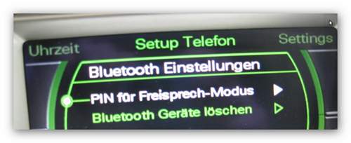

Ashampoo-snap-2014-12-13-15h05m42s-001

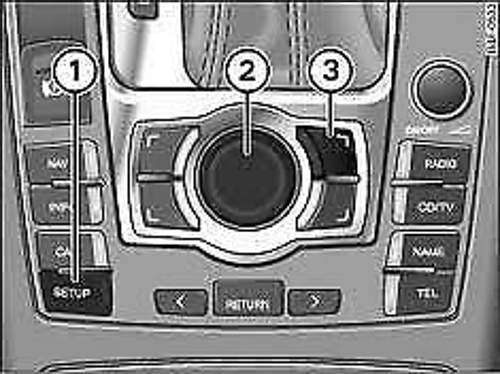

Habe auf Werkseinstellungen zurückgesetzt. Alle BT Geräte gelöscht, aber was ist ein Affengriff??
[Von Motor-Talk aus anderem Thread überführt.]
den Affengriff (MMI Reset) kannst Du auf dem Bild sehen - alle 3 Tasten gleichzeitig drücken....
Mmi-reset-2004087102888069904
