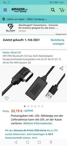

Nun würde ich gerne Spotify über Bluetooth auf den Lautsprechern hören. Ich lese hier, dass es wohl über Bluetooth Adapter über AMI möglich sei. Jedoch wohl nur bei den MMI 3G Geräten (also mit Festplatte). Gibt es auch eine Adapterlösung für das MMI 2G und AMI?
Ich hatte mir vor kurzem einen Adapter gekauft (https://www.amazon.de/.../ref=sr_1_2?...), dieser funktioniert jedoch leider nicht.
Hat jemand von Euch einen funktionierenden Adapter?

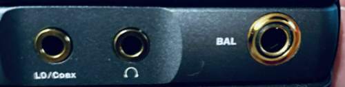

AMI mit 2G war Wunschausstattung. Davon abgesehen: BT zur Musikwiedergabe im Auto ist völlig ungeeignet. Ich experimentiere gerade mit meinem DAC in Form eines Hiby R6 Pro an der USB Schnittstelle vom AMI. Der Hiby hat ja die bekannten digitalen Ausgänge. Wenn alles klappt kann ich ungestört flac und dsd Dateien hören. Da wird das Bose System endlich mal gefordert.Zitat:

Ja der Hiby R6 Pro hat ja einen low Gain/Coax Ausgang welcher sich intern umstellen lässt. Ich würde gern den Coax nutzen, Nur weiß ich die max. Datenrate am Coax Ausgang nicht, denke mich grau zu erinnern das per coax max. 48 khz übertragen werden können. Dann wäre immerhin noch flac mit 16/48 oder 24/48 möglich. DSD fällt somit weg. Mal schauen. Ich sehe wir schweifen vom Thema ab...

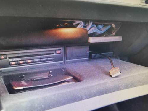

Hallo
Habe gestern einen audi a6 4f gekauft, und will musik hören übers handy. Bei mir sieht es jetzt so aus wie auf dem bild. Was brauche ich da??
Danke im voraus

Du hast ein MMI 2G weil Wechsler im Handschuhfach... ob High oder Low kann man nicht sehen...
Ich kann Dir die sufu ans Herz legen.. da gibt es schon reichlich Beiträge darüber...

Danke für die hilfe erstmal
Was bedeutet high oder low?
