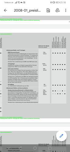

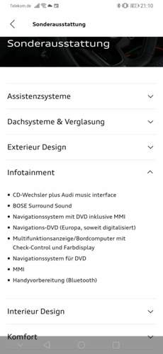

Hi, also hab einen der letzten VfL Modelle und da ist AMI verbaut wie beim 3G.Laut Ausstattungsliste steht CD Wechsler plus Audi music interface.
Rechts CD Wechsler und Links AMI mit der Buchse und Schacht um ipod etc abzulegen.
Also definitiv ist es AMI in ein VfL.
Hab gerade geschaut Aufpreis waren 245 Euro :)
Das mit teuren AMI nachrüsten kenne ich von meinem Q7, da hatte ich usb nachrüsten verbaut, aber die Qualität war naja nichts wildes.
Anbei screenshot von der Ausstattungsliste und Preisliste

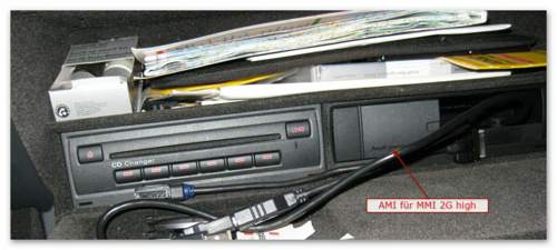

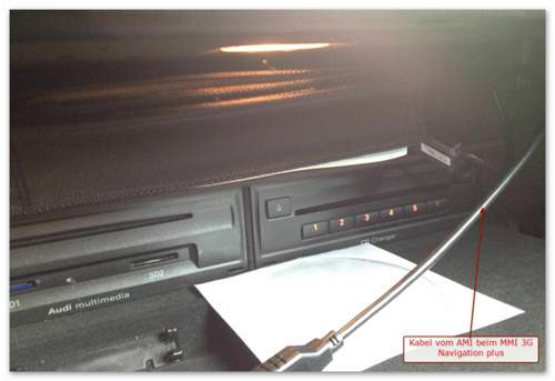

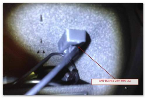

Hmm, ich denke, Du verwechselst immer noch was oder ich verstehe nicht was Du meinst :)
Beim 3G ist das AMI in der Head-Unit integriert und beim 2G ist es ein eigenes Gerät neben dem CD-Wechsler. ich hatte beide Versionen (VFL und FL), schau Dir mal die Bilder an.
hast recht, wir haben einander vorbei geredet:)
Genau bei 2G sieht AMI anders aus als bei 3G,jedoch ist die Funktion gleich und damit kann man Bluetooth adapter die für 3G sind auch für 2G AMI verwenden.
Weil viele immer noch der Meinung sind das 2G vom Werk aus kein AMI hat.

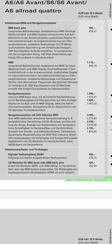

AMI mit 2G war Wunschausstattung. Davon abgesehen: BT zur Musikwiedergabe im Auto ist völlig ungeeignet. Ich experimentiere gerade mit meinem DAC in Form eines Hiby R6 Pro an der USB Schnittstelle vom AMI. Der Hiby hat ja die bekannten digitalen Ausgänge. Wenn alles klappt kann ich ungestört flac und dsd Dateien hören. Da wird das Bose System endlich mal gefordert.
