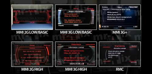

Bevor wir alle nur raten: wie sieht dein Controller in der Mittelkonsole aus (Bild)?

Hallo , laut meinen besitzt der Audi a5 das mmi 3g plus... siehe Bilder
Siehe keine Musik Option im media Interface Mit freundlichen Grüßen?! Handy ist verbunden mit dem mmi
Sicher, dass es das Plus ist?
Hast du eine HDD verbaut?
Am besten du machst mal ein Bild, wie von Audijazzer geschrieben, von deiner mittelkonsole wo der Drehknopf unterm Wahlhebel für das Getriebe zu sehen ist.
Das ist ein MMI 3G High und kein MMI 3G+
Da haste dich wohl falsch informiert bzw. getan!
Es ist nur ein MMi 3G. Sieht man an dem 6,5 Zoll Display.
Und das kann es nicht.

auch falsch, kann beim Baujahr 2012 sowieso kein 'High' sein (gibts da nicht mehr).
Ist aber ziemlich wahrscheinlich ein 3G BASIC.
Er soll einfach im MMI unter Versionsinformation schauen was da drin steht und hier mit dem Bild abgleichen....
