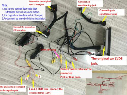

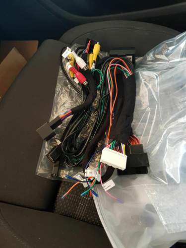

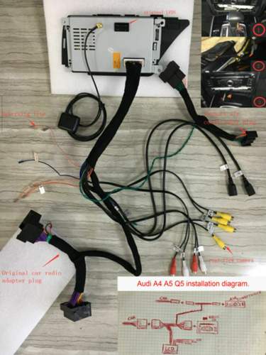

Ich weiß es gibt schon Threads dazu aber es war leider nichts dabei was mir weiter geholfen hat. Und zwar habe ich vor kurzem für meinen Audi A4 8K 2015er ein Android Display (NoName) gekauft was über das MMI vom Auto, Musik via Bluetooth abspielen kann. Das Handy verbindet sich und ich kann die Musiktitel sehen und auch über das Lenkrad steuern (vor/ zurück) nur höre ich nichts. Es kommt kein Audiosignal. Leider kann ich nicht zu 100% (aber ich mein schon)sagen ob es in den ersten paar Stunden nicht doch funktioniert hat, da ich zuvor noch ein Aux BT mit angeschlossen hatte und es sich ohne das ich es gemerkt hab zu erst verbunden hat. jetzt ist meine frage ist es ein Bluetooth Problem oder liegt es an den Komponenten? Bluetooth technisch am Handy und die wenigen Optionen am Display selbst hab ich schon ausprobiert. Was mir aufgefallen ist, dass es einen Abschuss für die Freisprecheinrichtung/Telefonie am Radio (Concert) selbst gibt, aber kein Stecker drin ist. Aber wie gesagt bin nicht sicher ob es beim ersten Test nicht doch funktioniert hat. Kennt sich jemand mit sowas aus und kann mir weiter helfen?

hat dieses China-Teil irgendwo einen Audio-Out, oder wie soll das laufen?
Themenstarteram 24. Januar 2021 um 15:42
Ansich sind die Lautsprecher vom Radio zum Kabelbaum über einen ISO Block-Stecker verbunden. Das "China-Teil" hat auch separat Chich IN/Out jeweils links und rechts. Aber da kam auch nichts. Ich weiß nicht ob es nicht an der Software liegt oder ein Adapter benötigt um zu funktionieren.

Habe das Teil mal gegoogelt anhand des Namens auf dem Aufkleber und bei Ali gefunden. Scheint das hier zu sein:
https://de.aliexpress.com/i/32946132773.html
Leider keine Infos auf der Seite wie man es installiert. Daher können wir hier alle nur raten.
Wie hast du es denn angeschlossen? War eine Anleitung dabei?
Themenstarteram 24. Januar 2021 um 18:56
Das war die Anleitung, ich weiß selbst wie es aussieht. Billig.. aber ich wollte das audi Design nicht zerstören darum hab ich mich für dieses Display entschieden. Verurteilt mich nicht deswegen. Eigentlich ist es ein super Ding nur eben das Problem mit dem Bluetooth. Ich habe es angeschlossen wie auf den Bildern. Nur ohne Rückfahrkamera und mit dem Cinch in und out Könnte ich nichts anfangen, da es am Radio keinen Zugang dafür gibt.

@Smider schrieb am 24. Januar 2021 um 19:56:21 Uhr:
das heißt die roten und weißen Cinch-Kabel (Audio-OUT) sind nirgendswo angeschlossen?
Dann kanns ja nicht gehen. Wie soll denn der Ton ins Infotainment kommen?
Aux bzw. AMI vorhanden bei dir?
Themenstarteram 24. Januar 2021 um 19:22
Wo sollte ich sie den anschließen? Die Frage ist auch ob da ein Signal drauf ist musste ich die Tage mal prüfen. Es ist echt komisch das Radio sendet ein Audio Signal per ISO Stecker und alle Töne gehen. Der Sound vom Radio, YouTube, Navi... nur Bluetooth sendet das Signal nicht erst über das Radio. Meinst du das das Display das Bluetooth Signal empfängt und es selbst extern ausgibt? Über die cinch? Wenn ja wie kann ich sie anschließen? Vielleicht mit an den 12 PIN aux Stecker dran?
Themenstarteram 24. Januar 2021 um 19:23
AMI ist leider nicht vorhanden aber AUX. Nur hab ich es schon mal ausprobiert... glaub ich, vorausgesetzt ich hab nichts falsch angeschlossen. Ich probiere schon seit 3 Tagen rum. Hab bitte Nachsicht, wenn ich nicht mehr sicher von was ich schon alles probiert hab. Ich mein da ich die cinch in und out beide schon mal in die Klinke unter der armlehne gestöpselt hab.
ok, dann an AUX. Nur haben die China-Jungs den wahrscheinlich benutzt, warum es dann nicht geht, keine Ahnung.
