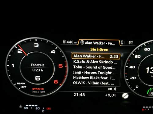

Ich habe mein Iphone über Bluetooth mit dem Auto gekoppelt. Gibt es eine Möglichkeit die Lieder über das MMI auszuwählen oder muss ich das zwingend über das Handy machen?
In der Anleitung habe ich dazu nix gefunden.
Über BT kannst du nur Vor- und Zurück mit dem Lautstärkeknopf oder wenn vorhanden dem Joker-Knopf auf dem Lenkrad.
Volle Funktion nur über WLAN bzw. AMI Kabel.
Bei mir wird die komplette Liste meiner Lieder auf dem Handy im MMI angezeigt, wenn es über Bloototh gekoppelt ist. Ganz normal so wie alle anderen Medien auch. Ich habe ein iPhone 5S mit iOS9.3. Die einzige Voraussetzung ist, dass ich die Musik-App gestartet habe und darüber das erste Lied abspiele. Danach erscheinen alle anderen Lieder im MMI und lassen sich wie gewohnt auswählen und abspielen.
Danke Burschen.
Ich war eben nochmal beim Auto und habe das Handy mal mit dem MMI über WLAN gekoppelt. Da bekomme ich die komplette Liste! Bei Bluetooth nachwievor nur das aktuelle Lied, aber immerhin weiss ich nun wie ich "durchscrollen" kann. Liegt eventuell daran dass ich verschiedene Playlists in der Musik-App hinterlegt habe?!
Seit Wochen habe ich diese Bilder aufm Handy, nur um zu zeigen, dass es über Bluetooth auch ganz normal funktioniert. :D
Im Übrigen muss ich auch meine vorherige Aussage revidieren, dass es nur nach vorherigem Starten der Musik-App funktioniert - es geht auch ohne einwandfrei.
