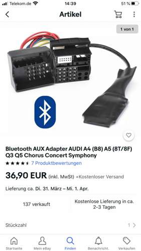

Sowas wird nicht funktionieren ?
Hat keiner von euch Erfahrung
Der ist für Musik abspielen.
