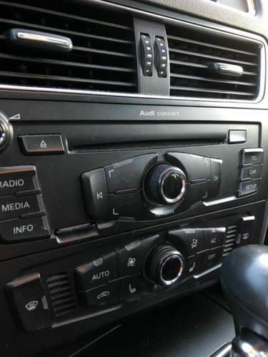

Hallo liebe Gemeinde.
Ich habe da mal ne Frage

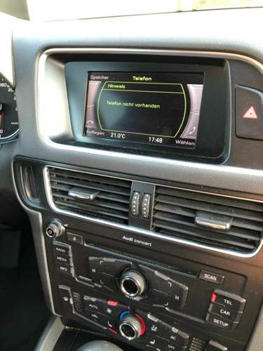

Habe letzte Woche meiner Frau einen Q5 gekauft und merke nun das Auto hat keine integrierte Freisprecheinrichtung. Wenn man im Auto auf Tel drückt, kommt die Meldung „TELEFON NICHT VORHANDEN „
Habe ich die Möglichkeit kostengünstig Bluetooth nach zu rüsten. Muss keine 15€ kosten. Darf auch 100€ kosten. Muss aber was taugen. Danke für eure Hilfe vorab.
Denke wir werden das Auto länger behalten und meine Frau durfte vor paar Monaten bereit 1 mal 113€ und 1 Punkt kassieren weil sie am Steuer telefoniert hat.
Lg

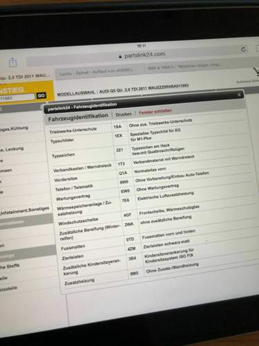

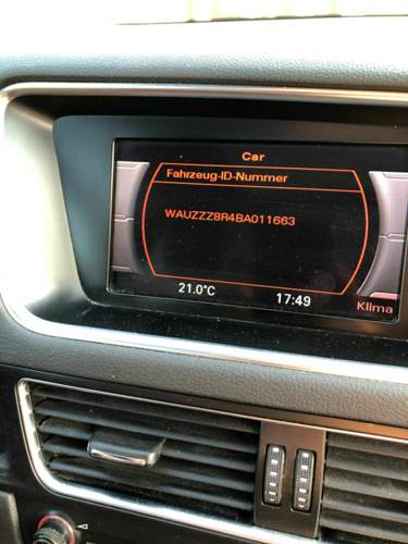

Laut meiner Fahrgestellnummer ist unter Position 9W0 ohne Telefon Vorbereitung
[Von Motor-Talk aus dem Thema 'Bluetooth Freisprecheinrichtung nachrüsten' überführt.]

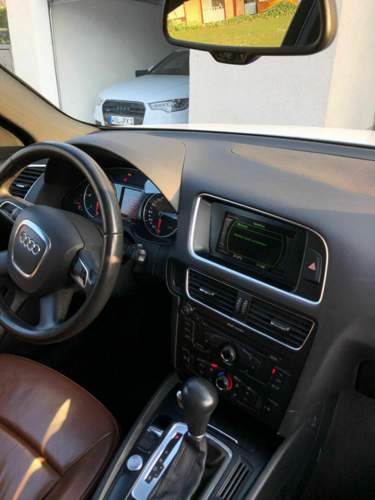

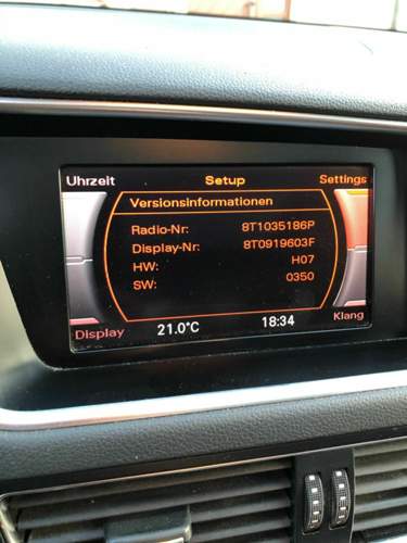

Welches Navi ist bei dir verbaut? Mmi 2 g oder Mmi 3 g? Kannst mal die Softwareversion aufrufen, wenn da HNAV....steht, ist das MMi 3g verbaut.
Oder mach mal ein Foto vom Drehknopf hinterm Schalthebel. Wenn im Drehknopf ein kleiner Joystick ist, hast du ebenfalls das MMI 3g.
Ich habe das Gefühl , es ist MMI 2
