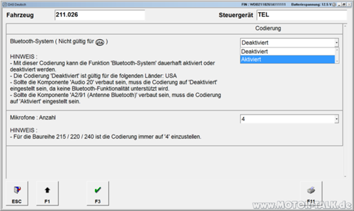

Da ich nicht weiß was du für ein Cradle (Telefon-) System installiert hast gehe ich aber mal davon aus dass du noch das Telefon SG mit der SD kodieren musst wenn da noch "Kein Telefon" steht.

Jetzt hab ich eine Telefonschale B6 787 5846 mit dem passenden Nokia 6320 probiert mit dem gleichen negativen Ergebnis , aber das Telefon wird aufgeladen , heißt Ladestrom fließt über die UHI Buchse , bleibt nur noch die Meinung von Mackhack , das man mit der SD irgendwas aktivieren muss.
Beim Freundlichen ???? Nein danke...Muss ich mir jemand in der Nähe suchen , der eine SD hat und da nachschauen kann.

Deswegen meine ich immer noch Mackhack hat recht.

Das Auto muss auf jeden Fall an eine Stardiagnose , da mein Kurvenlicht auch nicht aktiviert ist . Und die nervigen Meldungen wie TÜV und ASU musste ich selber löschen , da alles bereits gemacht war !!
