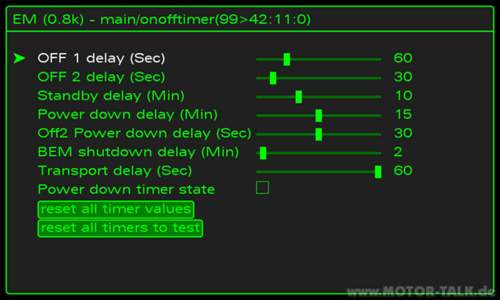

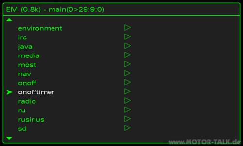

Ich habe eine Zeit lang 2 SIM Karten benutzt (MultiSIM) und bin jetzt auf rSAP umgestiegen. Eine wahre Wohltat für mich. Ich brauch nur noch eine Karte pflegen. Die maximal möglichen 200 Telefonnummern auf einer SIM reichen mir völlig.
@ Single Malt
Möglicherweise läßt sich die Nachlaufzeit indirekt reduzieren, in dem Du die gesamte MMI Anlage eher runterfährst.
Die entsprechenden Timer sind im hiddenmenü zu finden, ggf. geht das auch im 4G so ...
Gruß DVE
On-off-timer
On-off-timer-setup
@DVE:
Dazu muss man erst mal herausbekommen, wie das Hidden Menü beim 4H freigeschaltet wird.
Meines Wissens ist das noch nicht bekannt.
