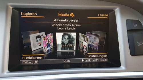

Hi zusammen,
ich habe mir heute, wie auf stemei.de beschrieben, das versteckte Menü freigeschaltet. Auch wenn ich das Forum hier sorgfältig durchsucht habe, und mir bewusst ist dass an einzelnen Stellen die Korrektheit der Informationen auf der Homepage in Frage gestellt wird, hat folgendes zumindest mal funktioniert:
<Schnipp>
STG 5F (Infotainment) auswählen
STG Anpassung -> Funktion 10 (Beim Bosch-Gerät war's die 12, kam auf dasselbe raus, das Menü war da)
Kanalnummer 06
Neu setzen auf: 1
<Schnapp>
Das ging auch, wie gesagt, alles wunderbar.
Mein einziges Ziel ist Bluetooth Audio Streaming. Eine Bluetooth-Freisprechanlage habe ich schon, darum geht es also nicht. Es geht darum meine Spotify-Musik und Podcasts in einem nicht mal drei Jahre alten Auto via Bluetooth hören zu können :-)
Am Rande: Hat jemand von Euch eine Möglichkeit gefunden, einen dreistündigen Podcast im MP3-Format auf einer SD oder CD ohne einen Zeitaufwand von ca. 20 Minuten wieder auf Stunde 2:xx zu spulen?
Dann habe ich in voller Euphorie folgendes getestet:
main/diagnose/settings/AMI/AUX
"no AUX/AMI BT/no AMI"
"AUX/AMI BT/AMI/"
"no AUX/AMI BT/AMI"
-> Nichts, es tauchte nicht wie so lange ersehnt ein neuer Menüpunkt "Bluetooth Audio" bei "Quelle" in den "Media"-Quellen auf.

Dazu brauchst du das AMI und am amikabel (für iPhone) einen bluetooth empfänger.

Nein - nicht ganz. Dazu muss man wohl was im MMI aktivieren.

Du musst das Kabel anschließen und dann im Hidden Menü etwas umstellen. Dann wird auch AMI bzw. AUX angezeigt. Keine Sorge. Hatte die gleiche Kombination wie du und habe es auch nachgerüstet. Funktioniert super.

Ich habe mir bereits ein AMI Kabel, nach CarFreak's Anleitung, gebaut. AMI auf USB. Hidden Menü : Aux/noBT/AMI
Es funktioniert auch wunderbar, Musik wird über einen angeschlossenen USB Stick angezeigt, abgespielt und ist auch voll bedienbar.
Meinen eigentlichen Wunsch konnte ich mir damit aber noch nicht erfüllen, ich dachte einfach ein Bluetooth Stick dran und ab geht die Post aber Fehlanzeige. Der Bluetooth Stick wird nicht unterstützt.

Das klappt wunderbar.
Du kannst entweder per Bluetooth, gesteuert vom Handy, oder per WLAN-Verbindung, gesteuert vom MMI, streamen.
ist nur die frage was es kostet.
Kommt darauf an, zu welchem Preis Du die Main-Unit kriegst. Wenn Du es selbst einbauen und konfigurieren kannst, schätze ich die Kosten auf ca. 600- 700 €. Da kannst ja mal in der Bucht schauen.
