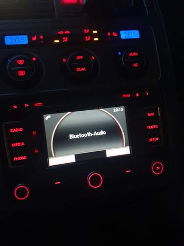

Guten Tag zusammen,
bezüglich meines Tourans aus dem Jahr 2009 mit eingebauter Bluetooth Freisprechanlage, habe ich folgendes Anliegen.
Das Verbinden und Verwenden der Freisprechanlage ist absolut kein Problem. Alles klappt reibungslos. Nur ist das Problem, dass die Sound Qualität miserabel ist. Leider lässt sich der Klang am Display nicht einstellen. Wenn ich aber Radio höre ist der Klang perfekt, dieser lässt sich aber auch einstellen. Sobald das Radio mit dem Handy verbunden ist, besteht die Möglichkeit der Klanganpassung nicht mehr.
Hat jemand eventuell einen Tipp wie dieses Problem behoben werden kann?
Ich bedanke mich im voraus.

Möglicherweise liefert deine Freisprechanlage das Bluetooth-Audio Signal nur als HFP Telefonsignal in Mono, daher der bescheidene Klang. Was zeigt das Radio denn bei Bluetooth-Musik an?

Ich lade mal zwei Bilder hoch wie das ganze aussieht
Der Telefonhörer auf dem "Bluetooth-Audio" Bild zeigt schon, dass es per HFP übertragen wird, daher die schlechte Tonqualität. Was für ein Telefonmodul hast du denn? Zufällig ein Kufatec Fiscon?
Das wird das interne Bluetooth des RNS315 sein.. hast du die Lautstärke am Telefon ganz oben???
Genau, Kufatec Fiscon ist richtig.
Ja die Lautstärke am Telefon ist auf max.
OK, das ist bei den Kufatec oft so. Frag mal bei Kufatec, ob man das ändern kann, ansonsten brauchst du ein anderes Bluetooth-Modul, es gibt eh bessere mit Titelanzeige, aptX und so.
Ach okey. Gut dann bin ich ja schonmal ein gutes Stück weiter. Ich schau mich mal nach einem anderen Modul um.
Vielen Dank für die Hilfe
