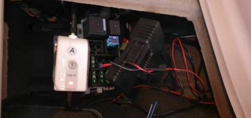

heute alles ordentlich verlegt, so dass wieder Ordnung im Handschuhfach ist. Und hier das Video zu den Funktionen und den Fragen. Entschuldigt, dass es das Video stellenweise so verwackelt ist, aber ich konnte das Smartphone schlecht in die Hand nehmen während der Fahrt.

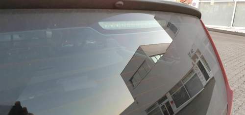

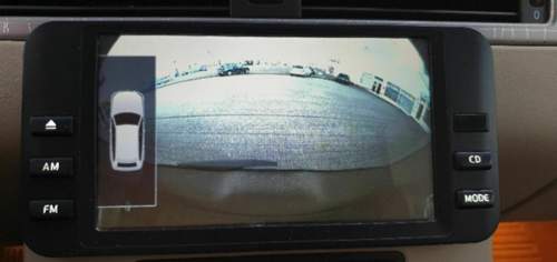

Ich habe die Cam nun mal ausprobiert.
Im Grunde funktioniert es.
Beim Einlegen des Rückwärtsgangs wird das Videobild der Rückfahrkamera eingeblendet.
Die Funkverbindung funktioniert.
Ich habe diese kurzzeitig auf Dauerstrom gelegt, besorge mir aber noch ein Relais für die Rückleuchtenkopplung.
Das Problem liegt an der Kamera bzw am Ort der Montage (hinter der getönten Heckscheibe).
Das Bild ist insbesondere bei Dunkelheit überbelichtet.
Der Fischaugeeffekt ist leider auch für meinen Geschmack zu stark. Vielleicht muss ich mich aber noch daran gewöhnen.
Anbei ein Paar Bilder dazu.
Viele Grüße thrusty
