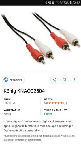

Mal eine technische Frage:
in der Einbauanleitung heisst es auf S.1:
"Weibliche RCA-Kabel vom Hauptkabelbaum müssen mit FL / FR-RCA-Kabeln aus der BLP-950A-Box über einen männlichen / männlichen Adapter verbunden werden (nicht im Lieferumfang enthalten)"
Weiss jemand, welche Adapter gemeint sind und hat eventl eine Nummer?
@ondekaremba schrieb am 10. Juni 2018 um 12:14:41 Uhr:
Da es hier auf Fanö grad regnet, hab ich die Anleitung ins Deutsche übersetzt:
Wow netter service für die Comunity 🙂
Die RCA sind die Chinch-Kabel in rot/weis, meine ich... Auf dem Bild sind die male-Seite...
