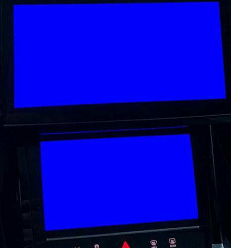

Hat Jemand von euch sowas schon gesehen?
Beide Screens werden Blau und dann nach einige Sekunden wieder Normal.
Danke

Nein es geht an den Farbe des Screens, Blau. Das ist nicht normale.
Siehe Bild
Normale farbe

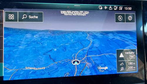

Ich habe (noch) keinen e-tron. Bei meinem A8 Hybrid wird aber die Reichweite auf der Karte durch einen blauen Hintergrund angezeigt.

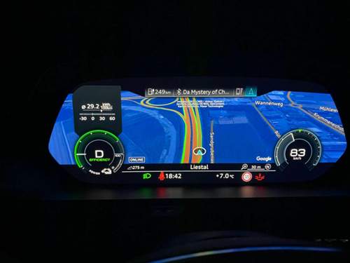

Yep, hatte ich schon 3-4 mal in den vergangenen 2 Monaten. Nach einigen Sekunden (ca. 30-60 Sekunden) verschwand der blaue Schleier dann aber wieder...

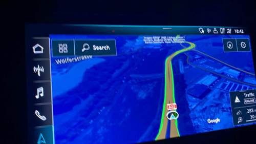

Hab sowas ähnliches gesehen. Siehe Bild. War mit einem vollständigen runterfahren (Abschließen und 10min warten) behoben.
Touch und Sound funktioniert weiterhin, nur sieht man nicht wo man tippt.

Die Reichweite im E-tron ist angegeben mit eine Blaue Kreis zu sehen im Navi, das ist Normal aber das Effekt in die Bilder bei mir taucht plötzlich auf und wieder verschwindet nach einige Sekunde.

Das hatte ich auch (MY2021 mit MIB3)... es ist tatsächlich der Reichweitenring der Navigation. Zoom mal raus und verschieb die Karte ausserhalb des Ringes, dort wird das nicht mehr so sein. Ich konnte auch nicht nachvollziehen, wann die blaue Einfärbung auftritt und wann sie wieder verschwindet.
So habe ich in den Navigationseinstellungen die Reichweitenanzeige deaktiviert, seither ist Ruhe.
Der total blaue Screen scheint aber ein anderes Problem zu sein.
