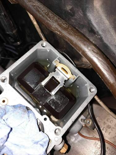

Hallo miteinand,
kurze um denke ich simple Frage:

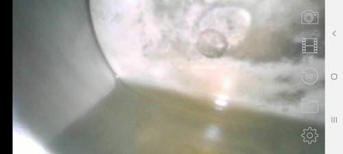

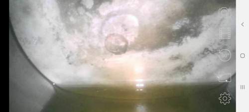

Wenn - nachdem abschalten des Motors ca. 2 Minuten später - starkes Blubbern/Köcheln aus einer Zylinderbank (in dem Fall 1 & 2) zuhören ist, dann kann das doch eigentlich nur ÖL seien welches in den Brennraum fließt oder?
Rauch steigt nicht aus dem Auspuff aus und nach ein paar Sekunden ist das ganze auch wieder vorbei.

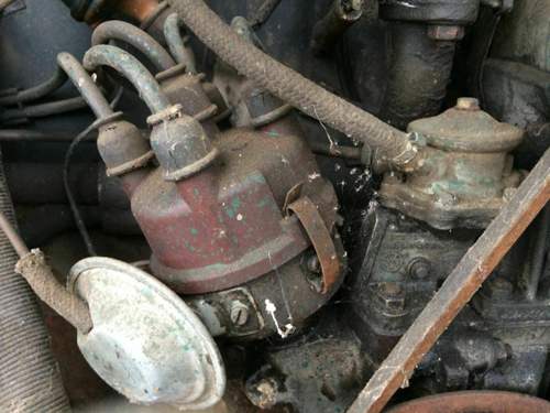

Themenstarteram 26. Februar 2022 um 16:05
Konnte es mir selber beantworten..
An was liegt das? Kolbenringe? ÖL-Abscheidring?
Bild #210376985
Bild #210376986
Bild #210376987
Könnte auch Benzin sein. Normalerweise bleibt ein Motor fast immer an der gleichen Stelle stehen. Wenn das Einlaßventil offen ist, kann der Kraftstoff in den Zylinder laufen. Das Geräusch könnte von einem kochenden Vergaser oder von dem verdampfenden Sprit kommen, wenn er auf den heißen Zylinderkopf trifft. Würde mal das Leerlaufabschaltventil prüfen. Ansonsten mal denn Vergaser beobachten, wenn man das Fahrzeug abstellt ( Luftfilter ab, oben reinschauen)

In der Tat ist die Suppe recht transparent, man sieht den Kolben durch. Öl wird das nicht sein. Benzin ist zweierlei gefährlich, weil es zur Ölverdünnung führt und damit Lager ruiniert und zum anderen kann es bei noch warmer Maschine zu einem netten zündfähigem Luftgemisch führen und beim nächsten Start zu komischen Effekten führen. Schlimmstenfalls ein verbogenes Pleul, weil der falsche Zylinder mitzündet.
Es besteht eher die Gefahr eines "Wasserschlags" und daß beim Luftgekühlten. Flüssigkeiten lassen sich nicht kompromieren. Steht zuviel Flüssigkeit im Zylinder, ist der Kompressionsraum zu klein. Dadurch steigen die Drücke enorm an. Und damit die Belastung des Kolben, des Pleuls, der Lager und der Kurbelwelle. Normalerweise gibt zuerst das Pleul nach. Es verbiegt sich im Regelfall. Phänomen heißt Wasserschlag, weil es durch Ansaugen von Wasser z.B. bei Flussdurchfahrten auftritt. Der Motor bleibt dann schlagartig stehen, weil der Kolben nicht mehr über den oberen Totpunkt drehen kann. (oder durch eine undichte Zylinderkopfdichtung bei wassergekühlten Motoren beim Starten)
Mann, Du hast aber auch'n Pech mit dem Kram. Schwimmernadelventil? Manche Vergaser haben auf der Schwimmer-achse winzige Lagerbuchsen aus durchsichtigem Kunststoff, die man beim Herausheben verliert und nie wiederfindet...

Letzte Woche Samstag bin ich zuletzt gefahren, da hatte alles funktioniert.
Hatte nun einen Öl Wechsel gemacht und die benzinpumpe gegen eine neugemachte originale pierburg
Pumpe ausgetauscht. Die alte verlor Benzin ins Innere des Motors..
Seitdem lief der Wagen mehr vernünftig.

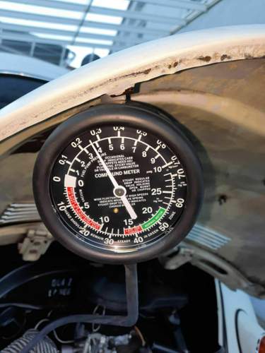

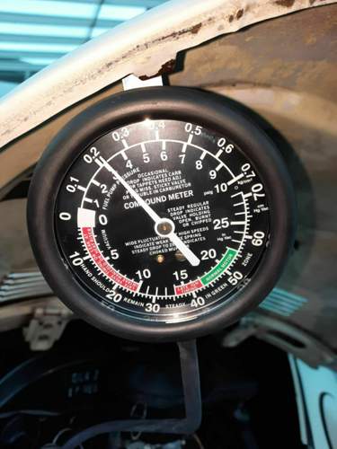

Schau mal wieviel Druck die neue Benzinpumpe aufbaut. Nicht daß die mit zu hohem Druck pumpt und das Schwimmernadelventil aufdrückt.
@Schmuffian schrieb am 26. Februar 2022 um 23:27:52 Uhr:
mit bremsenreiniger die üblichen spots besprüht, hierbei ist die Drehzahl immer massiv in Keller gegangen??
Das würde ich für hinterher im Auge behalten.
Im Moment ist es ja wohl so, dass der Vergaser massenhaft flüssiges Benzin raushaut, was sich normal nur durch Überlaufen erklären lässt. Der Motor frisst das meistens, solange er läuft und die Kerze nicht nass wird.
Das Absprühen mit leichtflüchtigem Zeug könnte jetzt zu punktueller Abkühlung führen, was wiederum dafür sorgt, dass das halbwegs verkocht angekommene überschüssige Benzin auskondensiert bzw. eben flüssig bleibt, wenn es im Zylinder eintrifft, worüber der dann weniger erfreut ist.
Will sagen: muss nicht zwangsläufig was mit "undicht" zu tun haben.

Also ich konnte leider egal wie ich es überlegt habe, keine Probe nehmen.
Ich habe ihn seit heute morgen um 9 uhr mal ohne Zündkerzen stehen gelassen.
Nun ist keine Flüssigkeit mehr im Brennraum aufzufinden, es riecht allerdings nach Benzin an den Zündkerzenlöchern.

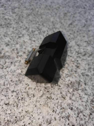

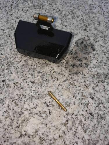

Also ich habe das Problem gefunden:
1. Das im Brennraum ist Benzin :)
2. Der Vergaser läuft über? oder drückt weiter Benzin in den Ansaugtrakt?
Habe euch mal ein Video von den bösen Machenschaften des Vergasers aufgenommen: https://youtu.be/VA7PEHk0WKI
Habe bereits das Leerlaufabschaltventil gecheckt, das ist okay.
Liegt das jetzt an der Benzinpumpe?
Bei der Menge, schätze ich, daß die Benzinpumpe zuviel Druck aufbaut und das Schwimmernadelventil gegen den Schwimmer aufdrückt. Oder das Schwimmernadelventil schließt nicht dicht.
Mal ehrlich: das war doch jetzt seit gestern klar und steht hier geschrieben. Wieso hast Du nicht einfach mal das Vergaser-Oberteil runtergenommen? Ich raff's nich.
Themenstarteram 27. Februar 2022 um 23:24
Ja das stimmt, falsch ausgedrückt von mir. Sorry!
Ich wollte es nur nochmal bestätigen dass es daran wohl liegt.
Ein neues schwimmernadelventil und ein neuer Schwimmer (beides original) haben nichts verändert.
Muss dann ja die Pumpe seinen, wie stelle ich hier den Druck ein? Mehr Dichtungen um den Hub des Stößels zu verringern?
