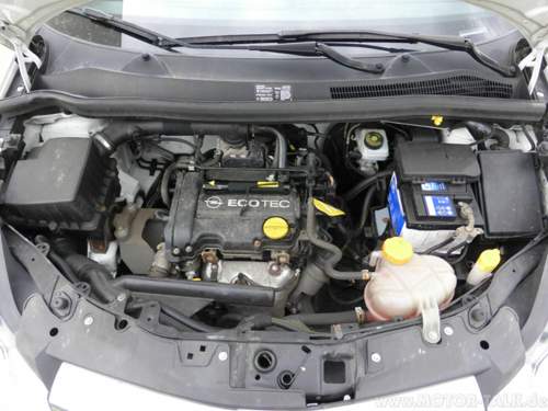

Was wurde rechts oben in der Ecke gemacht, etwas abgedichtet?

Ja das ist der 1.0. Motor mit 3 Zylinder und 60 PS. Sorry, hatte ich vergessen zu erwähnen. Rechts oben im Motorraum meine ich wurde nichts geflickt. Ich schätze du meinst das schwarzglänzende Kunststoffteil. Ich kann morgen nochmal nachgucken.

Und das weiße unter dem Regenablauf, das hinter dem Sicherungskasten.
Ich denke das ist eine Abschrimung aus weiß lackiertem Stahlblech oder Kunststoff, werde ich mir morgen mal genau ansehen. Also es gab vor mir nur ein Besitzer. Der hat das Scheckheft lückenhaft gemacht.
Die beiden Stellen die ich nachgucken sollte: Weder am schwarzglänzenden Kunststoffteil oder am"weißen Blech" unter dem Regenablauf, das hinter dem Sicherungskasten ist wurde was repariert. Beide Stellen sind unverändert.

Was fällt dir auf, ich seh rechts oben nur schwarz😉

Ja, da hast du recht. Bei vielen der Fotos ist es schwarz. Ich habe zumindest eines bei den Fotos entdeckt bei dem es wie bei mir ist. Da ist Perspektive nur etwas anders. https://data.motor-talk.de/.../corsa-d-021-6564474941757390592.jpg
Also ich glaube das ist so original. Nichts verändert worden.

Dann wäre es möglich das es evt. geändert/nachgerüstet wurde denn es gab/gibt Probleme mit Feuchtigkeit im Steuergerät .
Ich meine der Wasserablauf/Ablaufrinne wurde in der Serie geändert .
man sieht doch zw. Batterie und dem gelben Stangenhalter einen Halter in dem mal eine Schraube war - oder?
Ja das sieht so aus, als wäre die Bohrung für eine Schraube, ich gucke mir das nachher mal genauer an. Aber das wird doch nichts mit dem geheimnisvollen Geräusch zu tun haben oder?

Die Halterung habe ich mir genauer angesehen. Da schien mal was befestigt zu sein. Zumindest ist der Lack teilweise in der Bohrung abgeplatzt.
