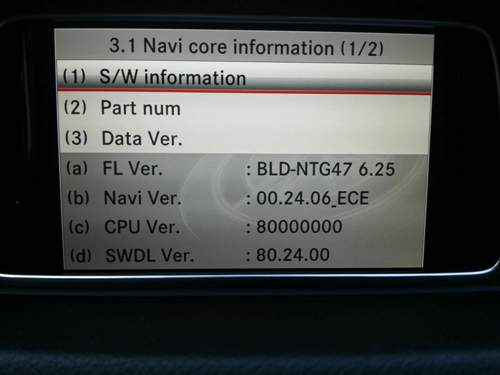

Hier die Daten aus Meinem zum Vergleich:
- Produktion 12/2013 (EZ10/2014)
- bislang nicht verändert seit Auslieferung
- keine Probleme bzgl. Position

Hallo Christian,
herzlichen Dank für deine rasche Antwort und deine Bilder mit den Daten.
Es ist eben eindeutig zu sehen, dass bei dir die Versionen "höher" oder "neuer" sind.
Es stellt sich nun die Frage:
WAS kann man da wirklich updaten??
Ich möchte jetzt nicht wieder reklamieren und die sagen es ist ohnehin alles aktuell was geht!
Code 513 GLA - Geschwindigkeit Limit Assistent, das setzt natürlich die Verkehrszeichenerkennung voraus, damit er es auch nicht nur "statisch" aus den Navi-Daten kann.
Es leuchtet dann auch immer wieder kurz im KI auf - ZB: Überholverbot / 80kmh,
wobei am Navi die beiden Schilder immer eingeblendet sind.
Zu den GPS Bildern würde ich meinen, dass bei mir dann ab der Zeile 6 (3/4) bis zum Ende nur mehr "0" vorkommt. Wenn das die Anzahl der Satelliten ist, dann sind 5 viel weniger als üblich, zumindest habe ch hier irgendwo was von 12 gelesen die üblich sein sollten.
SG, Stefan

mein Auto war gestern beim 🙂 für Software-Update des COMAND und GPS Problem.
Der Techniker hat jetzt neue Software für das Navi und sonst was aufgespielt und alles überprüft und für in Ordnung befunden.
Leider stimmen die Blitzer-Standorte noch immer nicht genau. Es ist zwar besser, jedoch ist die anzeige am Bildschirm immer noch 15-20m hinten nach!.
Beim Navi selbst sieht es ja recht gut aus, da ist eine Abweichung kaum feststellbar, leicht hinten nach läuft es auch am Schirm, jedoch minimal und ich habe keine Ahnung ob das normal ist.
Ich werde mir das wohl nur bei einem anderen Fahrzeug im Vergleich ansehen können.

Was Du selbst prüfen kannst, ist vielleicht die Anzahl der sichtbaren Satelliten und ob die variiert?
Zu finden unter 3.2 GPS information, Seite 2/4 unter (j) Visible und (k) Used
(steht beides untereinander).
Zugegeben, das ist nur herum gestochert. Aber vielleicht läßt sich bei längerer Beobachtung daraus etwas erkennen?

Hallo Christian,
ich habe soeben nachgeschaut, (j) visible habe ich 11 stehen und (k) used 7.
Das sollte soweit ich das bisher gelesen habe auch OK sein?

Hallo Stefan,
Habe da 11 und 8 stehen. 7 sollte auch in Ordnung sein und nicht zu dem beschriebenen Phänomen führen.
GPS-NTG_47-3.10

Das klingt dann eher in Richtung temporäres Problem mit dem Empfang.
Darum vielleicht mal beim Fahren das Menü mit den Satelliten Daten offen lassen...
3.2 GPS information Seite 2
... und ab und an mal die Werte auf den Seiten 3 und 4 ansehen.
Vielleicht verändern sich diese sehr stark, so das der Empfang schwankt? Das würde ein mal gut/mal schlecht erklären und wäre dann innerhalb Wiens wohl ein GPS Antennen Problem bzw. vom Comand. Zumindest könnte so der Empfang als solcher die Ursache sein.
Das kann man nur ausprobieren beim Fahren. Das GPS Menü kann dabei im Navi Bildschirm offenbleiben, im Tacho werden die Abbiegeinformationen weiterhin angezeigt (das habe ich noch nicht ausprobiert, gehe aber davon aus). So kannst Du vielleicht feststellen, was die Satelliten gerade so anzeigen bzw. wie viele überhaupt genutzt werden wenn es zu großen Abweichungen kommt.
