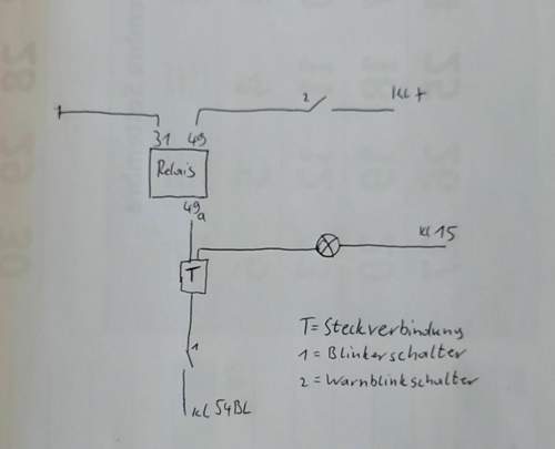

Hey Leute,
Habe folgendes Problem bei meinem 1302:
Ich habe die ganze Elektrik neu gemacht.
Die Kontrollleuchte für die Blinker glimmt dauerhaft (LED Birne) und funktioniert beim angeschaltetem blinker normal aber im selben Rhythmus wie die Blinker. Wenn ich die alte Birne einbaue geht sie gar nicht (ist nicht kaputt).
Woran könnte es liegen?
Das Relais ist wie folgt verklemmt:
31 an Masse
49 an klemme + Warnblinkschalter
49a an Steckverbinder wo ein Kabel an die Kontrollleuchte geht und das andere an Klemme 54BL am Blinkerschalter
So stand es in dem Schaltplan der bei dem Kabelbaum-Set bei lag.
Danke schon mal
Gruß Monti

Stelle doch mal die Anleitung rein(Schaltplan).Sind die "Blinklampen oder die B-Anzeige durch Led ersetzt worden ?
Welches Blinkrelais ist verbaut ?
Welche Leuchtmittel sind jetzt verbaut/Name Hersteller ?
Hat der Tacho 100% Masse ?

EDIT: Zeig mal den Schaltplan von den "Set".

Der Schaltplan ist oben als Bild angehangen.
Das Relais ist ein dreipoliges Bild ist angehangen.

zunächt fällt mir auf das dein schaltplan vom US modell ist.
der kabelbaum auch?
zu deinem problem:
hast du 15 (also +) an den 3 glühlampen im tacho?
funktionieren öldruck lund ladekontrollleuchte?
und masse am tacho brauchen diese 3 kontrollleuchten nicht.

@Monti_7 ach der Schaltplan war bei dem "Set" dabei!? Einfach der Schaltplan vom Käfer? Bei "Set" mit der LED?
der "Stevie"
Also der Schaltplan war so bei dem neuen Kabelbaum dabei, habe bei csp bestellt 1302 bj. 71
Stand auf jedenfalls mal nicht us Modell dabei.
