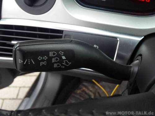

Hi liebe Forumgemeinde,
Ich habe bei meinem Audi die GRA nachgerüstet und weil es sich anbot, einen kompletten Lenkstockschalter über die Bucht erworben, da ich ein neues Steuergerät brauchte.
Jetzt habe ich eine neue Version des Blinkerhebels. Leider kann ich kein Fernlicht mehr anmachen.
Der alte Hebel hat die Position gehalten (eingerastet), wenn man ihn Richtung Tacho gedrückt hat. Der neue Hebel macht zwar das Fernlicht an, rastet aber nicht ein und springt zurück, wodurch das Fernlicht natürlich wieder ausgeht.
Über VCDS habe ich leider noch nichts gefunden, wo ich das einprogrammieren kann.
Kann mir irgendjemand bitte weiterhelfen?

Ich glaube du hast den Hebel für das automatische Abblendlicht erwischt. Hast du mal die Teilenummer vom neuen Hebel da ?
Die richtige Nummer wäre für Dich 4E0 953 513 K (4PK- für soule-schwarz)
Buchstaben wie D und F wären für Taxi und Sonderfahrzeuge und xxx xxx xxx B undC mit Spurhalteassi oder Abstandsassi

Vllt. hilft dir aber das angehängte Bild weiter.
Habe natürlich keinen Spurhalteassistenten. Deshalb ist das Ding auch ohne Funktion.

Du hast den Lenkstockschalter für Spurhalteassitent UND Abstandsregelung erwischt.
Zur Funktionsweise dieses Schalter kann ich nichts sagen und meine BA gibt das nicht her.
Hier müsste mal jemand anderes helfern der diese Funktionen hat und beschreiben bzw warum der Hebel nicht im Fernlicht einrastet.
mfg Senti
Außerdem hat er den lenkstockhebel für den fernlichtassistenten erwischt. Dieser rastet nicht ein da der Assistent über einen Impuls aktiviert wird.

Ab FL gibt es kein einrasten des Fernlichtes, egal welche Ausführung
Wenn die ab Facelift nicht mehr eingebaut werden, muss es doch eine Möglichkeit geben "etwas" auszutauschen....Relais oder so?!...oder zumindest im Steuergerät den Modus zwischen "tippen und einrasten" umzustellen.
Offensichtlich hast du ein VFL-Stg verbaut und willst jetzt einen FL-Hebel codieren, was so nicht funzt.
Also entweder ein FL-Stg mit FL-Hebel oder ein VFL-Stg mit VFL-Hebel.
Oder Bordnetz Steuergerät einsenden, ich kann dann eins vom FL draus machen mit Index N, dann kannst du deinen Schalter behalten, und hast auch die Möglichkeit demnächst mal auf Fernlichtassistent nachzurüsten mit dem Hebel. Komponentenschutz bleibt dann aus, bist halt paar Tage ohne das Steuergerät, ich könnte auch gegen ein kleines Pfand ein Ersatz Bordnetz zusenden.

Naja was ich gebraucht habe, habe ich ja auch eingebaut 🙂
Das Elektronikmodul mit Index C und den GRA Hebel...
War als komplettes Packet günstiger als separat. Habe jetzt einfach nochmal die komplette Einheit ausgebaut und die passenden Module auf die Elektronikeinheit geschraubt.
Hab also meinen alten Blinkerhebel, die neue Elektronik und den neuen GRA drauf.
VCDS meldet keine Fehler. Fahre ich also weiter wie bisher 🙂
