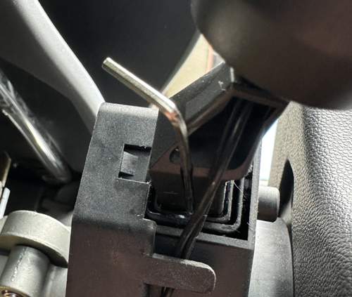

Guten Abend,
ich habe heute die Führungsbolzen vorne rechts am Corsa D meiner Frau (Bj2007, 1.0 60Ps) Instandgesetzt, da diese Schwergängig waren. Seit ich da bei war (kann auch reiner Zufall sein) habe ich das Problem, dass das Fahrzeug willkürlich durch die Gegend blinkt. Meistens nach rechts. Der Blinkerhebel reagiert auch nicht mehr so wie er soll. Egal ob er ganz runter oder hoch gestellt wird, er blinkt nur nach rechts. Mit ganz viel Glück blinkt er nach links, wenn der Schalter nur angetippt wird.
Batterie habe ich mal für 10 Minuten abgezogen, Problem bleibt leider bestehen.
Hat da jemand einen Tipp für mich?
VG
1 Antworten
Themenstarteram 26. Juli 2023 um 16:51
Am Blinkerhebel lag es wohl nicht. Habe ihn heute mal ausgebaut und habe gedacht, ich könnte da die Kontakte mal reinigen oder Ähnliches. Aber viel machen kann man so auch nicht. Da muss dann wohl das ganze Modul hinter dem Lenkrad raus.
Nach ein bisschen probieren und testen geht es aber nun plötzlich wieder. Keine Ahnung woran es lag und wie lange das nun hält.
Ich bin auf jeden Fall noch für Tipps oder Ideen offen.
Falls es jemanden interessiert wie man den Blinkerhebel raus bekommt: mit einem kleinen Imbusschlüssel in die Öffnung unter dem Hebel, damit ging es ohne Probleme raus.
