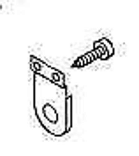

autsch.... das ist was anderes.
Da sind die Halter der Scheinwerfer auch gebrochen....
Reparatursatz für Scheinwerfer Gehäuse links:
4F0 998 121 (22,61 Euro)
Reparatursatz für Scheinwerfer Gehäuse rechts:
4F0 998 122 (22,61 Euro)
der alte Halter muss sauber abgetrennt werden damit der neue angeschraubt werden kann.
Unglaublich aber wahr.... es sind schon Löcher für den Rep Satz vorhanden....:D ein Schelm der böses dabei denkt... ;)

Scheinwerfer-repsatz
Themenstarteram 10. Januar 2015 um 13:30
Vielen Dank.
Dann kann ich das vor der Instandsetzung ja schonmal bestellen ^^
