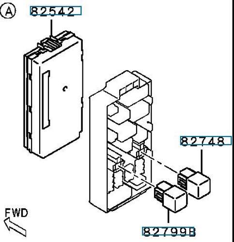

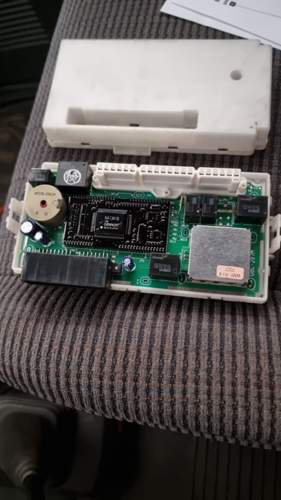

Tja, das ist nicht so einfach, weil es scheinbar kein normales Relai ist, wie ich mir das vorgestellt hätte. Das Teil, in dem es beim Blinken klackt und an dem auch die Stecker angeschlossen sind, die für das Blinken zuständig sind, ist so ein etwas größerer Kasten. Hab dazu mal ein Bild angehängt. Sowas bekomme ich hier nicht einfach so (Südamerika, Paraguay).
Muss ich im Fall der Fälle das komplette Teil tauschen? Oder kann ich darin was messen / prüfen?

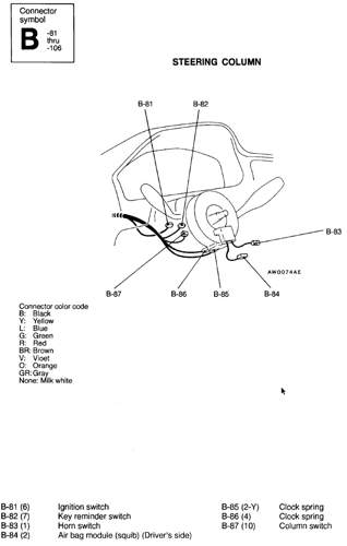

Die Frage, die ich mir stelle ist, warum funktioniert es tadellos, sobald ich den Stecker (auf dem Bild vorne der linke Teil des schwarzen Eingangs) ziehe!? Ich hab es nochmal genau beobachtet: Der Blinker verändert sich beim Ziehen des Steckers (wahlweise B-87 am Lenkrad oder B-106 am Junction Block Rear).

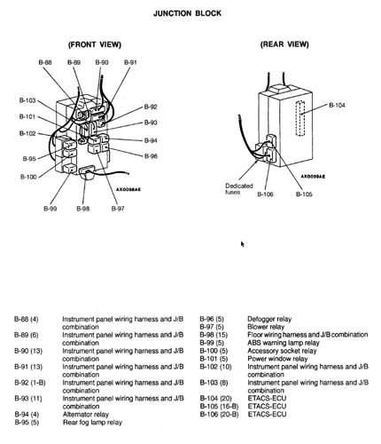

Dieser weiße Kasten ist auf der Rückseite des Sicherungskastens eingesteckt und von außen mit den zwei Konnektoren (B-106 und B-105) verbunden. Der B-106 geht zu den Kabeln am Lenkrad auf B-87.

Mhh, komischer Kasten. Trotzdem würde ich auch auf Relais oder Lenkstockschalter (Kontaktprobleme) tippen. Ok, warum nur eine Funktion wenn Zündung oder Verbindung kalt geschaltet oder gesteckt wird? Spannungsspitzen. Die plötzliche Verbindung mit einer Spannungsspitze sorgt dafür, dass die Schaltung "noch" aktiviert wird. Im laufenden Betrieb genügt die Schaltspannung nicht mehr, um den entsprechenden Schaltvorgang umzusetzen. Bei einem Relais würde ich auf gealterten Magneten, bzw. Kontaktprobleme tippen. Bei einer elektrischen Schaltung auf einen defekten Kondensator, wobei die auf dem Bild gut "aussehen".

Ein wenig herumgesucht und ich denke, dass der Kasten nicht exklusiv für den Blinker zuständig ist, sondern eher ein gesamtes Schaltmodul fürs Fahrzeug darstellt. Auf dem Bild sind zwei Relais drauf. Die würde ich mal tauschen.

Wenn ich beide Relais auf der Vorderseite rausnehme, funktioniert der Blinker weiterhin wie beschrieben. Kann es dann trotzdem eines dieser Relais sein?
Hast Du einen Link zu dem Schaubild? Evtl. steht da auch noch irgendwo die Funktion dieser Relais?

Das Bild stammt von catcar.info. Schau mal bei Region "Mddle East". Wenn der Warnblinker normal funktioniert, dann tippe ich auf den Lenkstockschalter.
Nach dem Ausbau der Lenkstockschalter ist der Spannungsverlust unverändert bei ca. 3A.
