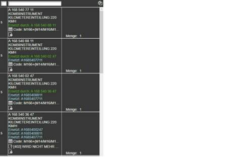

Hallo, wenn Ich links blinke, blinkt es rechts.
Liegt das am KI oder am Lenkstockhebel ?
62 Antworten
https://ecu.de/.../...0647-magneti-marelli-09050530802-113236.html?...
Wie wäre das?
Gebrauchtes codieren wäre günstiger gewesen.
Hat leider nicht geklappt.
Das mit dem defekten Blinker war ein XXX XXX 02 47.
Ich habe jetzt ein XXX XXX 88 11.
Sollte doch kein Problem darstellen, oder ?
Ki
Wieso funktioniert der Blinker am defekten KI wenn ich über das KI greife und den linken Stecker mit der Hand leicht nach oben ziehe ?
Weil der eine Unterbrechung in der Leiterbahn hat.
Die Unterbrechung muss dann doch im Bereich des Steckers liegen ?
Ja

es ist definitiv der Blinkerschalter,habe aber nur zweifarbige Kabel im Strang gefunden,habe auf Verdacht 2Kabel mit dem Widerstand verbunden, seitdem habe ich Dauerblinken links.

Ja Leute was macht ihr den da das Funktioniert mit Spannungs Kodierung zb. 6Volt links 8 Volt rechts.
Wenn das nicht Befunden könnt bestellt doch bei E-BÄY so einen Schalter und hängt den da zwischen.
Und wenn da gar nix geht ist es meinst das KI da baut man ein anderes ein oder gibt es zur Rep. zb zu "ecu"
