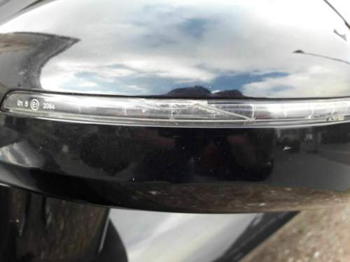

bin wohl ein blinder !siehe foto
bestelle ich neu die led leiste hoffe sie ist es dann gewesen..

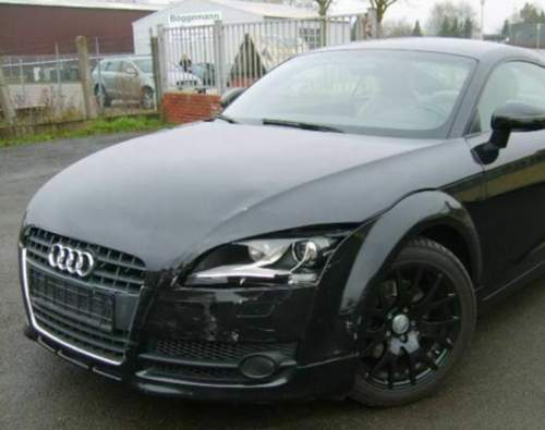

Dir hat man einen Unfallwagen unter geschoben und du versuchst ohne entsprechende Unterlagen Werkzeug und Kenntnisse ein Auto daraus zu machen.
Nur mal so zur Info, alleine der Frontschaden ist schon ein Grund so ein Auto nicht zu kaufen.
Der TT ist vorne aus Alu und bei so einem Schaden ist oft der Rahmen gerissen, was man auf den ersten Blick nicht erkennen kann.
Hier mal zwei Bilder damit du weißt was ich meine.
Bild 1 ein vermeintlich kleiner Unfall Bild 2 die Folgen können richtig groß sein, Rahmen gebrochen.

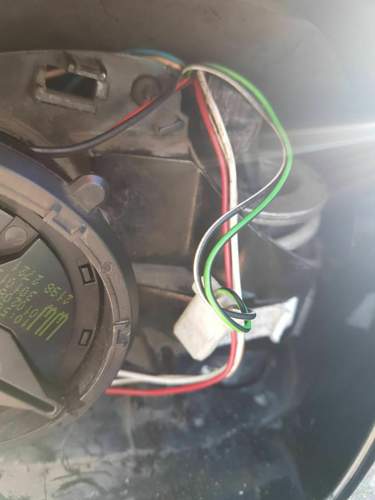

blinker gewechselt. meldung kommt trotzdem dreckskarre..
und der blinder stecker für was soll der sein ???
weiß jemand was das für ein stecker ist? wäre lustig wenn es an dem nicht gestecktem stecker liegt.
hatte 2 zur scheibe selbst heizung / 1 zum blinker / 1 an den motor.
und halt dieses übrig gebliebene.

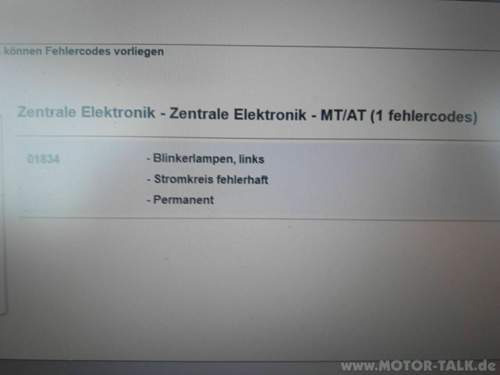

Ki meldet definitiv Blinker Seite Links
Anbei Foto meines Auslese tools 01834 = seite li.

Ein zwei poliger Stecker mit grün/schwarz und grau/schwarz ist für die Funktion automatisch abblendbarer Außenspiegel.
