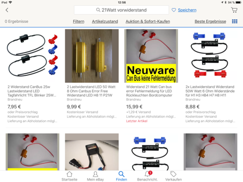

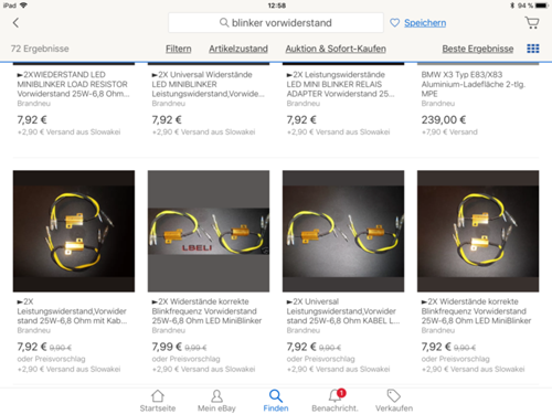

Na ja... Ziehen wir es mal zusammen. Es scheint tatsächlich ein LED Problem zu sein und die Steuerung meint es ist etwas defekt, weil nicht genug Strom verbraucht wird. Also ist entweder der Bratwiderstand defekt oder wurde nie eingebaut.
Also hätte ich so ein Fz nun vor mir stehen, würde ich ne 21 Watt Birne nehmen mit 2x angelöteten Kabeln und diese an jedem Blinker kurz anklemmen und mit dem Resultat dann weiterarbeiten.
Im Anhang wie so Widerstände aussehen, welche sinnlos die Energie in Wärme umsetzen.
Ef0e36b8-a8e6-4c49-be80-0156ce1cfd10
Ef4a57a9-5c30-4ea4-82a5-4c2dd24d14cf
