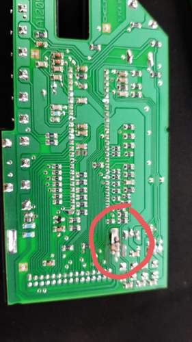

folgendes Problem, keine Blinkerleuchte funtioniert. Wenn ich den Blinkerschalter betätige blinkt kein Blinker, aber man hört das Blinkrelais mit einer höheren Frequenz klicken. Wenn ich den Warnblinkschalter betätige blinkt auch kein Blinker, aber man hört das Blinkrelais mit der normalen Frequenz klicken. Auch die Kontrollleuchten im Armaturen leuchten nicht. Alle Sicherungen sind in Ordnung, vorher war Sicherung 22 15A defekt. Was mir noch auffällt ist, das die Kontrollleuchte des Warnblinkschalters bei einschalten der Zündung ganz schwach leuchtet.

Multitimer ausgetauscht, Fehler behoben.
Hast du das Teil mal geöffnet, ob man da eine kalte Lötstelle oder so sieht?
Themenstarteram 30. Oktober 2023 um 18:20
Ja, habe ich und da ist auch eine Stelle die mir verdächtig vorkam. Aber nachlöten wollte ich das nicht. Bei ebay habe ich dann eine gebrauchte für 35€ gekauft.
20230823
Das Bild ist zwar unscharf, sieht aber an der Steller verbrannt aus.
