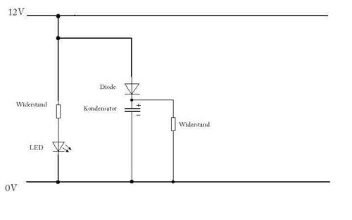

Also, ich habe heut eine Schaltung ausprobiert, die soweit auch funktioniert. Bin nur leider noch nicht dazu gekommen, das ganze am Auto zu testen.
Bitte entschuldigt die etwas "billige" Darstellung der Zeichnung, aber ich habe es nur auf die schnelle mit Paint machen können.
Die Diode ist nur in eine Richtung leitend, so dass sich der Kondensator durch den Kaltscan aufladen kann, aber sich nicht über die LED entladen kann. Somit kein Nachleuchten mehr. Der Parallelwiderstand zum Kondensator sorgt dafür, dass er sich auch jedesmal wieder entladen kann. Nachteil ist aber, dass der Parallelwiderstand einen zusätzlichen Verbraucher gegenüber der LED darstellt.
Für meinen "Trocken"-Versuch habe ich einen Kondensator mit 1000?F (hatte keinen anderen zur Hand), und einen Parallelwiderstand mit 300? verwendet. Wäre dann also ein Mehrverbrauch von ca. 0,5 Watt. Jetzt müsste nur noch live am Auto getestet werden, welche Kapazität am besten den Kaltscan abfängt. Weiß noch nicht, wann ich dazu komme. Vielleicht habt ihr ja bisschen Zeit zum probieren.
Schaltung

Original geschrieben von Audi-Freak82
Für meinen "Trocken"-Versuch habe ich einen Kondensator mit 1000uF (hatte keinen anderen zur Hand), und einen Parallelwiderstand mit 300 Ohm verwendet. Wäre dann also ein Mehrverbrauch von ca. 0,5 Watt.
Also ich habe die Schaltung heute an meinem Sietenblinker getestet und kann sagen, dass sie mit Bravur bestanden hat.
Ich habe hierzu einen 2200uF (16V) Kondensator und einen 150 Ohm Widerstand verwendet (wollte sichergehen, dass sich der Elko auch schnell genug entlädt). Beim ersten Versuch hat das FIS einmal gemeckert, dann bei weiteren Proben auf einmal nicht mehr, wenn ich die Zündung an gemacht habe. Warum weiß ich auch nicht. Der 150 Ohm Widerstand könnte gleichzeitig als Lastwiderstand fürs FIS genutzt werden, nur dass er dann noch kleiner sein müsste und für entsprechende Belastungen geeignet sein muss. Wenn man nur den 150er nimmt, gehe ich mal davon aus, dass die FIS-Fehler-Meldung sporadisch wiederkommen könnte.
Ich habe hier ein kleines Video mit schlechter Handyqualität :D hochgeladen KLICK MICH Im ersten Teil des Videos sieht man die LED mit Schaltung ab dem Moment, wo ich den Zündschlüssel reinstecke (anschließend Zündung an). Im zweiten Teil eine andere LED ohne Schaltung.
hinteren Blinker: Es sollte aber auch hier funktionieren. Falls der Strom des Kaltscans dort größer sein sollte, muss man nur einen größeren Elko (etwa 3300uF) und einen kleineren Widerstand (evtl. 100 Ohm) verwenden. Wobei die 150 Ohm eigentlich dann auch noch reichen sollten.
Soweit ich das noch zusammen bekomme, hatte ich damals 47 Ohm und 2.200uF - da hat es nachgeleuchtet :confused:
gruß DVE
gruß DVE
Ja, dafür musst du ja die Diode mit einlöten. Diese lässt einen Stromfluss nur in eine Richtung zu, so dass sich der Kondensator aufladen kann, aber nicht über die Leuchtdiode entladen kann (was ja die Ursache fürs Nachleuchten ist), da die Diode sperrt. Entladung also somit nur über den Widerstand parallel zum Kond. möglich.
Der 47 Ohm Widerstand sollte kein Problem sein.
noch mal neuen Anlauf genommen und mit den Tips von Audi-Freak82 (Schaltplan oben) nun auch den Kaltscan abgefangen. Die LED für sich allein zieht so viel Strom, dass die Lampenausfallkontrolle nicht meckert. Es braucht also nur eine einfache Diode , einen Kondensator und einen Entladewiderstand für eben den Kondensator. Kosten dafür inkl. der Hypercolor-LED 30 Euro pro Seite.
Das ganze Zeug wird am besten im Kofferraum, da wo die Kabel von draußen nach innen kommen mittels Stromdieben angeklemmt. Warm wird auch nichts.
Durch die ganze Aktion gibt es zwar kein nachleuchten mehr, aber so ein richtiger LED Blinker wie bei BMW, Mercedes oder auch Audi A8 ist es eben auch nicht.
Ich verstehe nach wie vor nicht, warum Audi nicht mit dem Facelift wenigstens hinten auf LED-Blinker umgestellt hat :confused:
Danke noch mal an Audi-Freak82
Gruß DVE
