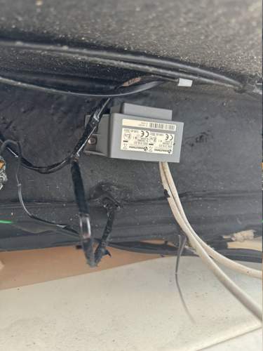

Habe mal am Heck unterm Wohnmobil gelegen.
Dort sind auf jeder Seite 2 kleine goldfarbene 1*1*3cm grosse Alu gehäuse in dem ein Kabel reingeht.
Ich glaube das sind wiederstände für die Led Blinker und rücklicht.
Vorne und an der Seite sind wohl normale glühleuchten verbaut.
Der itineo händler hat mir ein neues blinkrelais bestellt was aber noch nicht da ist .

Also die Lastwiderstände hab‘ ich auch gefunden und auch gemessen. Und auch ne normale Blinkerbirne parallel dazu geklemmt, um mal zu sehen, ob‘s an einem von denen hängt. Der eine ist für‘s Bremslicht, die anderen beiden weiß ich net. Für die Blinker ist auf jeden Fall das Kästchen daneben (hinten, unten rechts) wenn du drunter liegst. Da kommen zwei Kabel raus. Wenn man die abzieht, ist der Blinker hinten komplett aus.

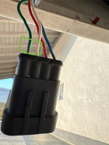

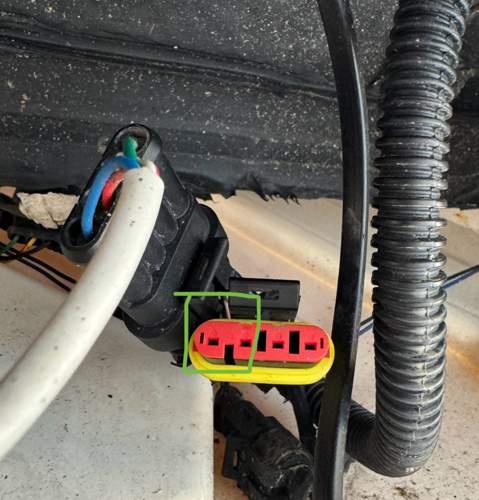

Hallo Dirk,
so - ich hab‘s gefixt.
Es ist so, wie ich‘s vermutet. Das Kästchen wandelt wahrscheinlich die 12V in eine LED-verträgliche Spannung um und dient auch gleich als Last für‘s Relais.
Am Stecker habe ich die beiden Buchsen markiert, die vom Relais kommen. Und genau dort hab‘ ich einfach eine Blinkerbirne parallel geschaltet. Die dient jetzt als Last für‘s Relais.
Schrumpfschlauch um die Birne, damit‘s nicht unter‘m WoMo blinkt… ??
Und Schwupp…
…Fehler weg!
Viel Erfolg, wenn du‘s auch versuchen willst.
