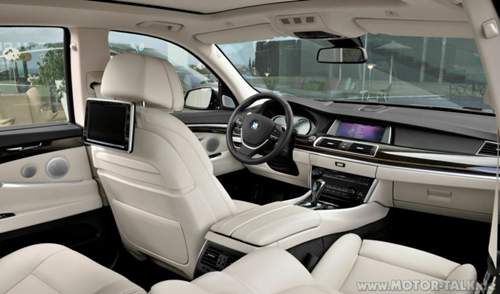

Kann man eigentlich diese Blenden für die Lautsprecher auswechseln?
Silber sieht doch schöner aus 🙂
P90119997-highres
Ja, dass sind diese Blenden: http://www.ebay.de/.../141195227349?...
Von der Qualität war ich positiv überrascht. Einfach anzubringen und wirklich ordentlich verarbeitet. IMO werten sie den Innenraum sehr auf.
Das Bild zeigt doch einen F07 mit Bang & Olufssen.
Ob man die LS-Blenden tauschen kann, weiß ich nicht - dürfe aber wahrscheinlich auch gehen.
Nur habe ich sowas bei eBay noch nicht gesehen.
ja das geht auch ... die frage ist nur ob es von aussen geht oder pappe ab .
