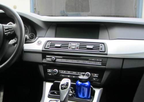

Den Blendentausch habe ich gerade wegen des Zeitaufwandes selbst gemacht. Im Forum gecheckt wie es geht und an einem Samstag Nachmittag in ca. 45 Minuten umgesetzt. Schneller geht es auch bei der freien Werkstatt nicht, wenn man die Terminabsprache und die Fahrt hin und wieder zurück berücksichtigt.
Auf den Fotos sieht man, wie es vor und nach dem Tausch aussieht. Ist aber sicher keine Originalblende von BMW. Man sieht auf dem Danach-Foto an den Schatten auch, dass die Dreidimensional ist.
Das Danach-Foto sieht nur wegen dem extremen Lichteinfall ungewöhnlich aus. Die LCI-Blende wertet das Interieur bei geringen Kosten deutlich auf, zumal man den Bereich ständig im Blick hat. Danke an BMW.
